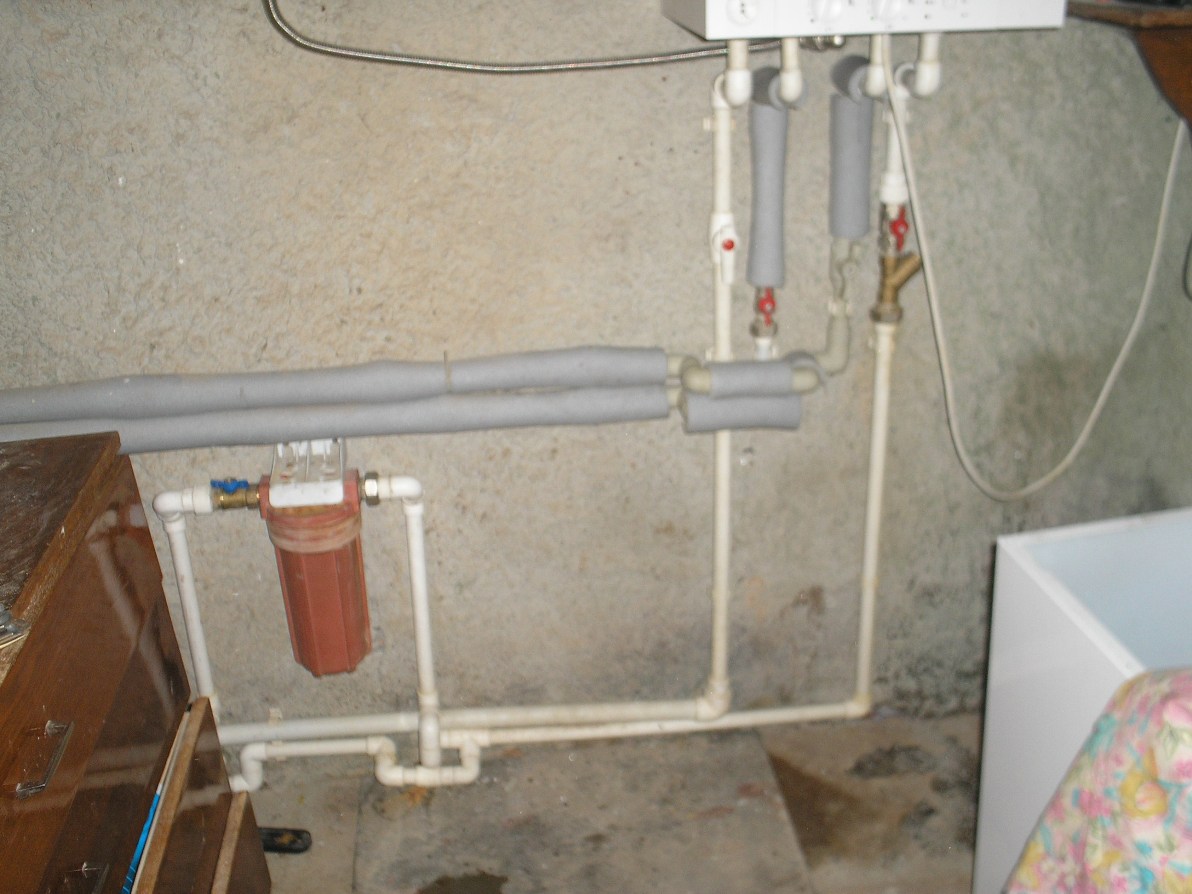

Котел Viessmann 100 WHIB стоит с 2008 года, в доме живем первый год и зимуем тоже. С наступление холодов стали переводить СО в повышенный режим. Появляется шум и котел уходит на минимальное горение, а иногда вообще отключается. Поменял фильтр, стал работать нормально, но хватило дней на 5. Вызвал мастера, диагноз - забит теплообменник, нужно мыть, но хорошей жидкости нет, а солянкой мыть не стоит. Ждали неделю, жидкость не привезли. Купил новый теплообменник, поставили. Результат нулевой. Пытались как-нибудь промыть систему отопления( на улице -20) спуском воды с подачи и обратки,окалины вышло немного(трубы в системе стальные) .Напор воды на слив хороший. Стало получше - котел хотя бы перестал отключаться, но новый теплообменник завыл еще сильнее. на манометре давление 1,5-1,6. Температура на котле выше 55-60 не поднимается.Мастер развел руками и сказал, что дело в системе, а скорее всего в пластиковых трубах от котла до стальных труб, нужно перепаять все, там нет проходимости. На мое предположение, что дело в трехходовом, попытался снять, но не смог даже с места сдвинуть, подсовывал отвертку. Побоялся сломать и закрутил все обратно. Может кто посоветует, что делать.

Отапливаемая часть 132 м2, 2 этажа. От котла сделаны пластиковые трубы 20 мм, переходят в 57-ую сталь, раньше была самоточная система отопления.

Выход в котле на СО - 3/4". Интересно, чем руководствовались ставя 20-й пластик?

Не знаю.Так все стояло и вроде работало. Прошлой весной при заморозках ставили на 4, было душно даже. А по правильному вроде 25 должен стоять? А сейчас утром в последней комнате второго этажа +16, на котле выставлен почти максимум.
ДОБАВЛЕНО 31/01/2014 16:21
Получается даже так: от котла вниз 20, потом внизу по прямой и на подъем к стали 30..., обратка от стали до котла 20

В подобных системах, как правило. много всякой грязи. И котел рано или поздно встанет. Запросто могут быть забиты окалиной полипропиленовые трубы.

Фильтры стоят и сетчатый и тонкой очистки
Мастер насос снимал....
говорит рабочий, хотя немного постукивает

В СО? попробуйте без фильтра тонкой очистки
