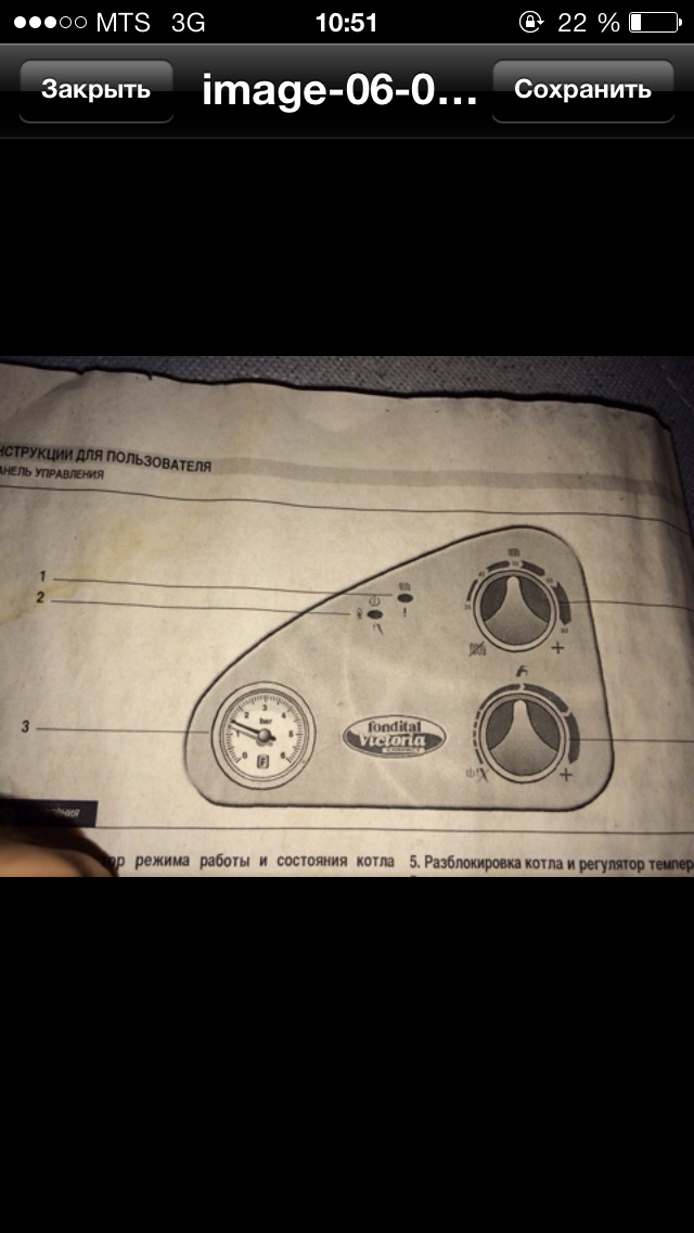

Сообщение #7 От 18/12/2013 13:25 цитата
уточните про светодиод. возникла путаница,дело в том,что на данном котле светодиод №1 находится 1м сверху - вниз,и 2м - если слева - направо.
читаем:светодиодная индикация(красным)горит светодиод №1 - блокировка по срабатыванию предохранительного термостата, мигает красным - защита по перегреву теплообменника (выше 85*)

penashow, так какая ошибка у тебя по букварю?
из чего изоляционную втулку сделал?
проверь величину сопротивления, а потом напряжения на концах втулки
penashow
Сообщения: 10
Сообщение #9 От 06/01/2014 09:52 цитата
Военные действия продолжаются)))))
Втулку сделал из двух пластиковых концевиков для отопления ! Светодиод верхний!
Поговорил с бывшем хозяином дома - признался что котел поменял ,так как старый котел выносил мозг , но что б не переделывать подводку труб и крепления , купил точно такой же котел( идиот) и продал дом . Так что есть котел донор один в один посоветуйте что в первую очередь можно подкинуть ( конечно не факт что оно будет рабочее) но какойто шанс на победу!
Честно говоря в шаге от покупки обычного котла с обычной водонрейкой! Пляски с бубном уже зае..... Ли порядком!!!!

Сообщение #10 От 06/01/2014 14:30 цитата
penashow, Правильно ли я понял ,что котел в ночное время не работает,а утром включают?У вас скорей всего мучает вас прессостат,или напряжение по утрам ниже 196 вольт.

penashow, Котел рубит по перегреву. Возможно из-за низкого давления ХВС в утреннее время. Но скорее всего не настроен газовый клапан.
ДОБАВЛЕНО 06/01/2014 17:25
А ты случайно воду не разбавляешь холодной? Поставь регулятор температуры ГВС на минимальное положение.

Добрый день !!!! О боже !!!!
Котел впервые не выключился вчера с утра и сегодня утром работал четко !
Electronik22 писал -- "А ты случайно воду не разбавляешь холодной? Поставь регулятор температуры ГВС на минимальное положение."
Поставил ручку ГВС почти в минимальное положение , Вода горячая , отопление стоит где то 65-70 градусов все работает !!!!!
Теперь можно зацепится
