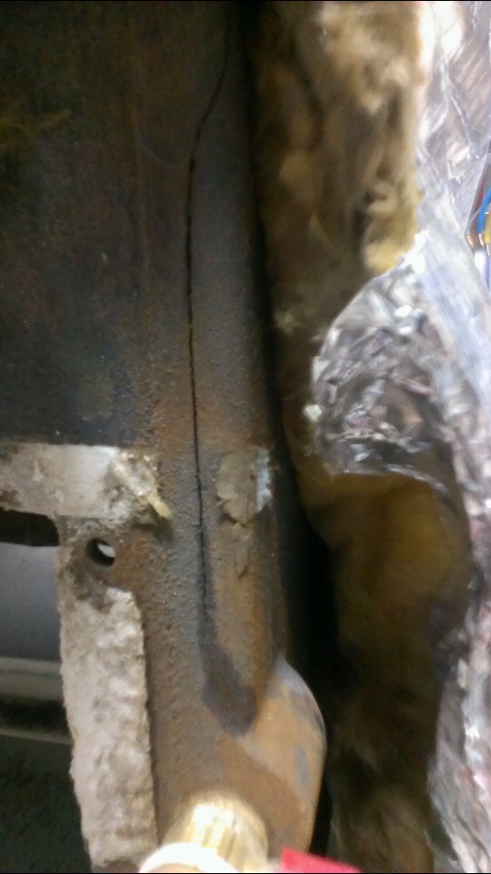

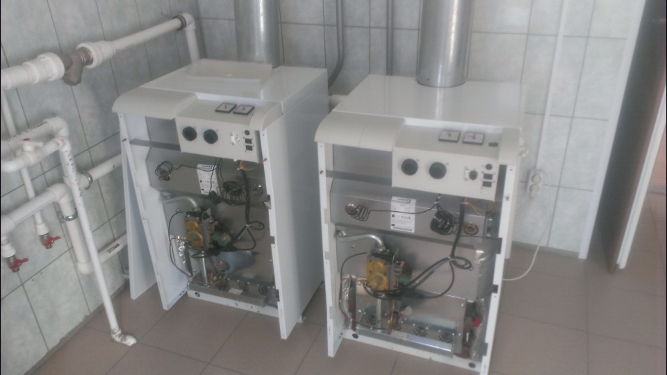

Котел ProTerm 40 plo (медведь) лопнул теплообменник
Николай62
Сообщения: 36
Сообщение #1 От 13/12/2015 08:43 цитата
Товарищи, котел Proterm 40 plo, хозяин забыл открыть краны с котла и запустил его. Результат лопнула крайняя правая секция. Может у кого то есть из старых запасов секция??? Или где можно приобрести?

Николай62, вам думаю проще будет найти толкового аргонщика
Нет, это монтажник забыл , что группу безопасности надо устанавливать до отсечных кранов, как на картинке

Val64, согласен! Группа безопасности должна быть установлена до кранов. Но раз уж всё произошло то винить уже кого то поздно...

djclyde, там уже пробывали обычной сваркой с электродами по чугуну варить... От самой трещины пошли микротрещены...

Николай62, на ютубе есть ролик сварки теплооббменника. там надо и засверлить , что бы трещина не росла, и выфрезеровать по щели, и варить небольшими участками, давая остыть, или предварительный разогрев в печи и потом так же плавное остывание. ну и электрод...
https://www.youtube.com/watch?v=1y907wRReco

Николай62, еще повтоорюсь - аргон - а толковый сварщик знает что чугун нужно разогреть горелкой перед сваркой
и да - с использованием никелевого присадочного прутка
