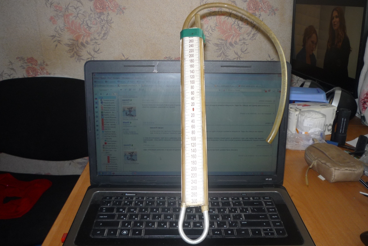

надо максимум увеличить и лучше это делать хотя бы по У-образному манометру (в паспорте должно быть описано) куда подключить и что покрутить.
а каким шлангом подключен котёл?

Сообщение #17 От 07/01/2014 16:16 цитата
Electronik22 писал:
емеля78 писал:
U-образному.
манометр
