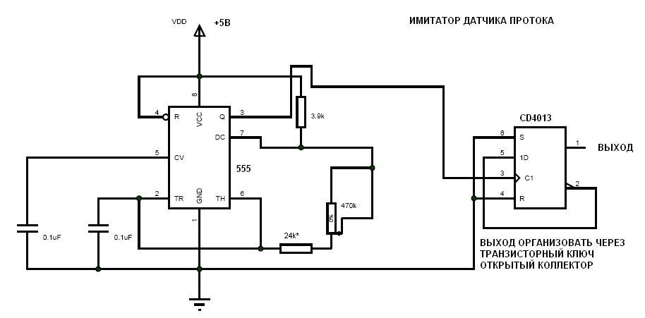

Добрый день. собрал я в мультисиме вот такую схему для имитации датчиков протока трехвыводных.
Для аристона с герконом добавлю в схему транзистор и оптопару.
Питаться все будет от кроны.
конденсаторы С1 и С2 частотозадающие С1 10герц С2 100герц
Для чего все это, для быстрой проверке что именно не работает датчик или плата. и Для того чтобы доказать людям что в кране у них воды мало. измерять частоту собираюсь мультиметром с частотомером.
Вычислять кол-во воды по таблице которая вот здесь http://regulator.ck.ua/download/test_2.pdf
Собственно этот прибор и вдохновил)))
Жду критики и предложений по улучшению.

filipok09, по схеме:
- на всех частотах должен быть меандр.
- для разных котлов частота разная.
- выход- открытый коллектор
Знакомый с монитора
Сообщения: 469
Сообщение #10 От 28/12/2015 14:42 цитата
Смоделированная схема в "Протеусе". Перекрывает диапазон 1-15л/м (для датчиков Honeywell 7гц/л), можно расширить...Переменный резистор с нелинейной зависимостью.
Отвечает всем требованиям по anatol22...
Скорее всего нужна при проверке платы "на столе" , для клиента более наглядно 3х литровая банка и секундная стрелка...

Сообщение #11 От 28/12/2015 15:02 цитата
Можно добавить светодиод - для индикации роботы, и стабилизатор - для питания с платы. улыбка
Знакомый с монитора
Сообщения: 469
Сообщение #12 От 28/12/2015 15:08 цитата
anatol22, светодиод куда? При протоке >=8л будет гореть постоянно...
Правда можно применить вторую половину триггера , будет нагляднее...

Сообщение #13 От 03/01/2016 14:46 цитата
Знакомый с монитора, Спасибо Вам за схему!!!
