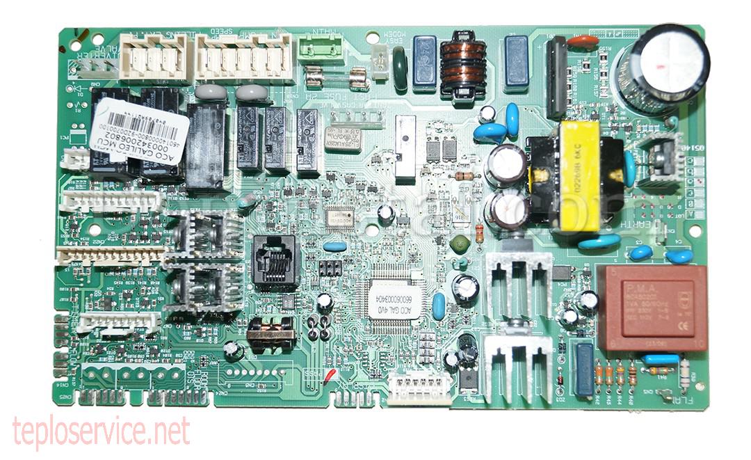

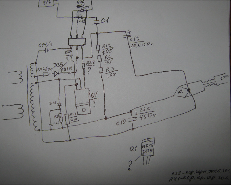

газ котел Polikraft PK??? с турбиной. Помогите опознать D39; U1 (шестиногий шим); R37; R39; С14. Это все в ИИП.
Фото позже покажу, разрядился фот.

вот мои фотки
ДОБАВЛЕНО 15/03/2016 14:09
На транзисторе Q1 недоглядел буковки. Вот выпаял. Что за транзистор?

victorx
Сообщения: 2116
Сообщение #3 От 15/03/2016 13:23 цитата
полевик,какой не понять,можно например поставить 6N60(куча аналогов)

Сообщение #4 От 15/03/2016 13:24 цитата
стопыч писал:
Что за транзистор?
Полевой транзистор.
4А , 650В
http://www.jsdgme.com/download/DG4N65.pdf
http://alltransistors.com/mosfet/transistor.php?transistor=19478
ДОБАВЛЕНО 15/03/2016 12:25
- запросто.

Сообщение #5 От 15/03/2016 13:27 цитата
R37 100om
ДОБАВЛЕНО 15/03/2016 14:31
R39 вроде какие то цифры есть,а так от 100ом до1к может быть

Сообщение #6 От 15/03/2016 14:27 цитата
U1-SG6848, sot23? так?
ДОБАВЛЕНО 15/03/2016 15:38
R39-1,2k; R37-100ом. шим SG6848 sot23; А транзистор подберу. ШИМки такой нет в наличии. Завтра в городе куплю. Спасибо! Пока тему не отмечаю, запущу ИИП - тогда отмечу.

Сообщение #8 От 28/03/2016 18:25 цитата
