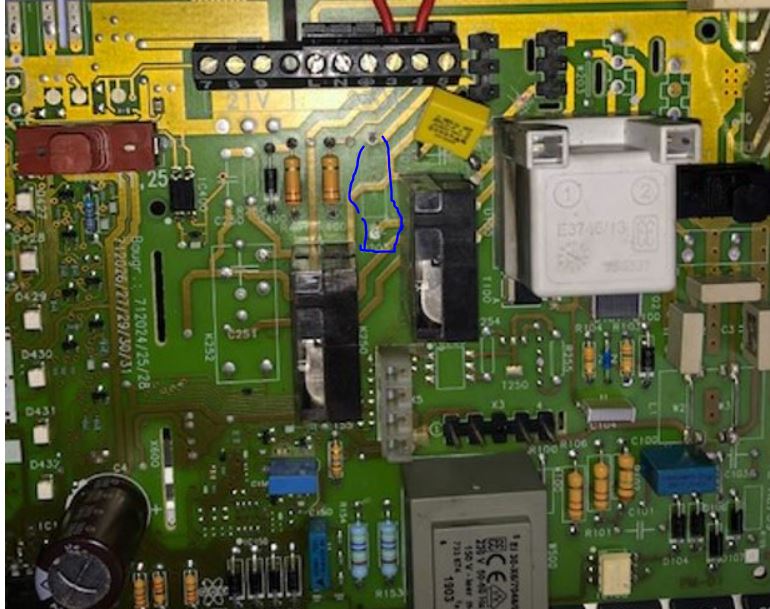

Добрый день, котел Vaillant AtmoMax 2003 года, плата управления 734739. В режиме отопления, насос включается, включается поджиг, но газ не идёт. Клапан в норме. На плате закороченны контакты 1-2 на разъёме Х14, сгорел предохранитель F1, конденсатор С207(заменил) и резистор R203. Подскажите номинал резистора.

68R 3W

Спасибо. Котел заработал!

Скажите пожалуйста, точно такая проблема. Резистор R203 и конденсатор С207 заменил, реле целое но на разьеме Х14 два вывода остались в коротком, так должно быть или что проверить? При включении котла опять горит резистор R203.
