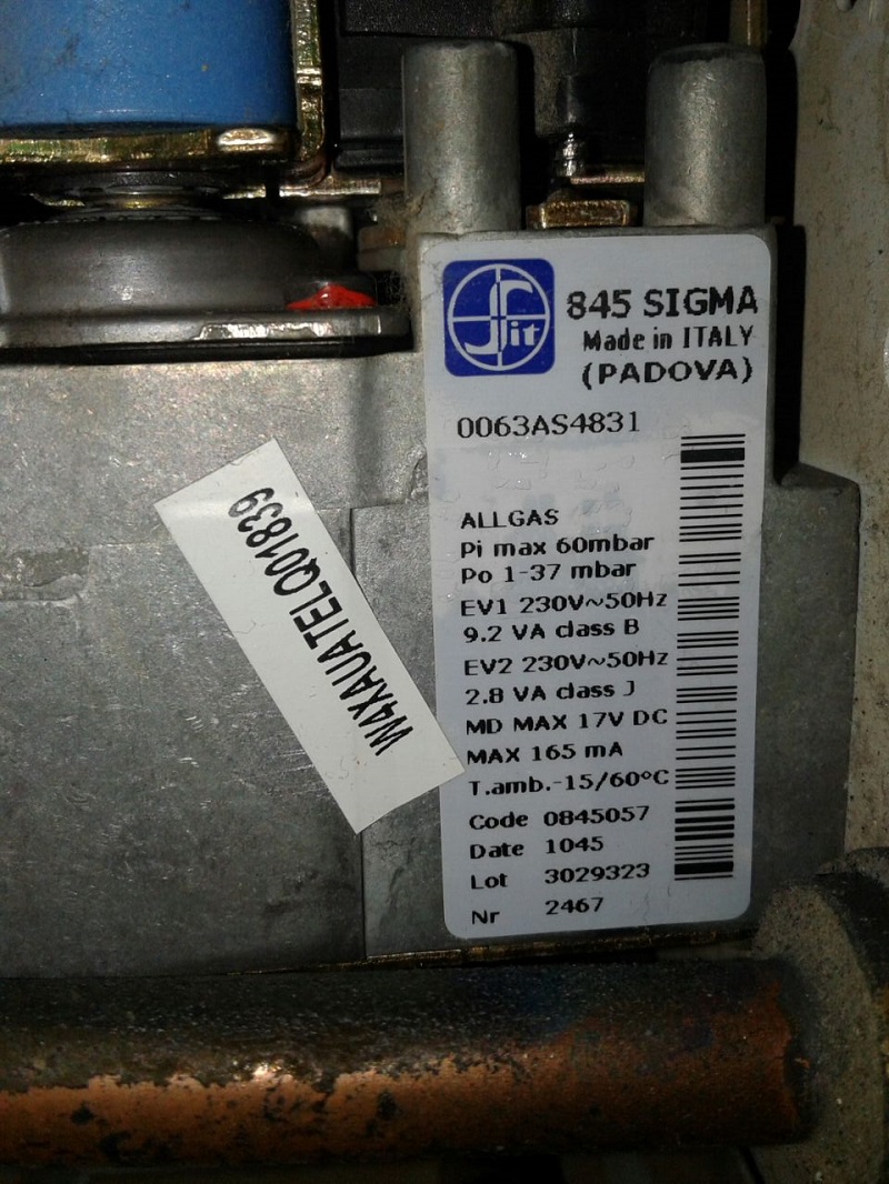

Доброго времени суток. Проблема с газовым клапаном sigma 845 0063AS4831 made in Itali (Padova) на котле Electrolux GCB 24 Basic X Fi. Для настройки параметров котла на работу в максимальной и минимальной мощности произвожу ее регулировку. В момент, когда настраиваю минимальную мощность котла (сопловое давление), я отсоединяю с катушки модулятора один провод, но давление на выходе не меняется при этом. А должно падать как минимум на 1,5 раза Это нормально? Замеряю сопротивление катушки модуляции - 87 ОМ. Напряжение в момент запуска котла в отоплении - плавает от 2 до 9 В. В чем может быть проблема?

dielektrik05, проблема в тебе. Клапан настраивается и электрически, и механически. улыбка
Мдааа..., вообще-то давление измеряется не в "разах" а в мм.вод.ст, mbar и т.д.
Так какое давление при отключенном модуляторе?

10 mbar, отсоединяю провод с модулятора, это значение не меняется. Во всех видео по настройке клапана оно менялось. И что странно-напряжение на модулятор меняется до 9 В

dielektrik05, как ты регулируешь MIN?
И еще: а зачем в клапан полез? (что не устраивало)

Снимаю силиконовую трубку от клапана на камеру сгорания. Переключатель на плате управления SW8 в положение OFF. Присоединяю манометр к верхнему штуцеру. Указываю на котле в СО температуру 80 градусов и запускаю его. После сразу отсоединяю провод от модулятора и ставлю значение в 1,5 mbar (данные из таблицы инструкции котла). Но при таком давлении у меня котел работает на подогрев около 2-х минут. Поэтому я увеличил давление до 2,5 mbar и подогрев длится около 1 минуты. Расход газа при этом составил 0,61 м3 в час. Возможно и то, что теплообменник забит..., но это только летом разбирать...

ставлю значение в 1,5 mbar... увеличил давление до 2,5 mbar
Два вопроса:
1. Как ты это делал?
2. Так давление меняется? Или нет?

Крутил отверткой тот винт, который по середине, давление при этом менялось.
Меня смущает то, что при отсоединении провода с модулятора давление, настроенное для максимальной мощности, не падает! Это нормально?
ДОБАВЛЕНО 07/02/2017 11:32
И напряжение на модулятор плавает от 3 до 9 В, вместо заявленных 17 В. Или 17 В только на максимальной мощности подается на модулятор?

dielektrik05 писал:
Ничего не пойму, в двух соснах блуждаем...
А как ты выставляешь MAX? Делаешь это с подключенным модулятором?

Да, МАХ с подключенным проводом к модулятору!
