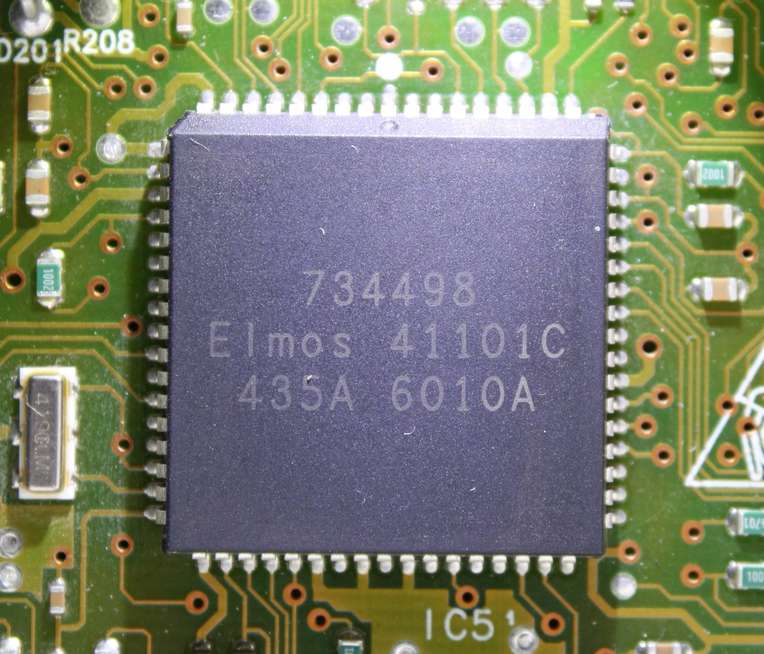

Котел Vaillant atmoMAX pro VUW HU 240/2-3
Плата управления 712024---- 6092 0282 A
Уважаемые спецы очень прошу помощи. Имеется очень странная неисправность. При включении котла сразу загорается индикатор запроса теплоты для ГВС, трехходовой клапан отрабатывает, горелка начинает работать на нагрев воды, ошибок нет. НО, это происходит при закрытых кранах(!) (протока воды нет). Далее при закрытых кранах нагревается теплообменник, и горелка гасится по достижению определенной температуры. Если кран открыть греется вода в обычном режиме, температура регулируется нормально ручкой.
Предыстория. До описанной проблемы была произведена замена потенциометра регулятора температуры отопления так как родной стал глючить при повороте. Может это привело к описанной проблеме ... или совпали два события ...
Датчик расхода воды отключал полностью - не помогает. Котел питается от ИБП (типа с синусоидой на выходе), напряжения между нулем и корпусом нет, напряжение на плате управления 22,4V. Плату на возможные дефекты визуально проверял - ничего криминального не нашел.
Другими словами и короче - при наличии питания на плате возникает сигнал запроса на ГВС и не
снимается никакими действиями.
Буду очень благодарен за советы которые помогут решить эту проблему.
Понятно, что схемы не найти, но может кто подскажет на каких компонентах, выводах искать.
Первоочередная задача попробовать устранить этот ложный сигнал, чтобы была возможность запустить отопление в нормальном режиме.

AKVA-TERM, Да, похоже думает так и причем очень упорно. Пробовал сымитировать датчик температуры бойлера на контактах 16-24 на разъеме X2, также пробовал замыкать контакты 10-23 (клемы управления нагревом С1/С2) и никаких изменений. Судя по схеме разъема X2 на контакты15- 4 нужно что-то присовокупить для "опознавания типа котла" - вопрос что. Если правильно сымитировать тип котла, то возможно получится проверить отключится ли этот упорный запрос на ГВС (через 16 - 24 или 10 - 23 (С1/С2)).
DV1potter
Сообщения: 7
DV1potter
Сообщение #6 От 01/12/2018 18:56 цитата
По цоколевке 734498 Elmos 41101C 435A 6010A есть у кого нибудь информация?
  734498 Elmos 41101C 435A 6010A .jpg  64.36 КБ  Скачано: 917 раз(а)

Еще подсказали вариант: может котел "думает", что он стал типа PRO и находится в режиме горячего старта?

15-4 резистор 11 кОм

Кратко о решении проблемы. В конечном итоге отдал плату на диагностику специалисту которого посоветовал AKVA-TERM. Заключение: неисправный "порт" микроконтроллера, из-за которого плата управления "думает", что к ней подключен бойлер косвенного нагрева...
Неисправность сия по заключению специалиста не лечится. Только замена платы, но новая очень дорого стоит. Я купил Б/У плату с рабочего котла, поставил вместо неисправной, сейчас все работает. Всем участникам обсуждения этой темы большое спасибо!
