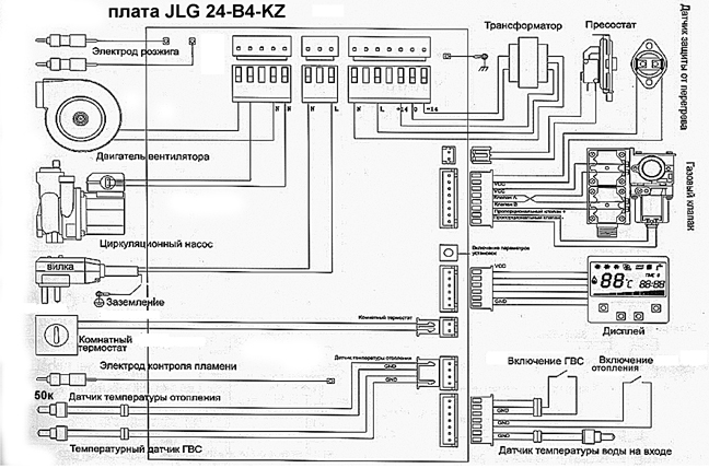

Стало барахлить реле включения вентилятора F3AA024E - реле заменил, теперь нет поджига.
Нет щелчков пьезо, и газ не идет - (хотел поджечь зажигалкой подмигивание ). Подскажите где чего пощупать - холодно... недовольство, огорчение
Что должно быть на высоковольтном трансе и на контакте "flame" на плате?
При включении котел делает две попытки, вентилятор теперь включается четко, но нет поджига. Ошибка 307.
История:
- сначала плохо включалась турбина, но я её включал в сеть вручную и котел нормально работал.
- потом купил новую плату и всё было замечательно - работало недели две.
- потом я отремонтировал старую плату, заменил и пропало зажигание.
- вернул новую плату - то же самое один в один.
Кто что посоветует?

307 - не ошибка розжига. Реле не гниёт. Прессостат проверял?

Сообщение #6 От 05/10/2024 12:27 цитата
Leo140969 писал:
Я этого не говорил - говорил, что не зажигается и ошибка 307 загорается.
Какая-то мистика - снова поменял плату на новую - всё заработало... Теперь до весны трогать не буду, хотя на 99% уверен, что и отремонтированная заработает.
Всем спасибо.
Leo140969 писал:
Реле не гниёт.
Контакты подгорают, ножки корродируют из-за остатков припоя (14 лет котлу).
