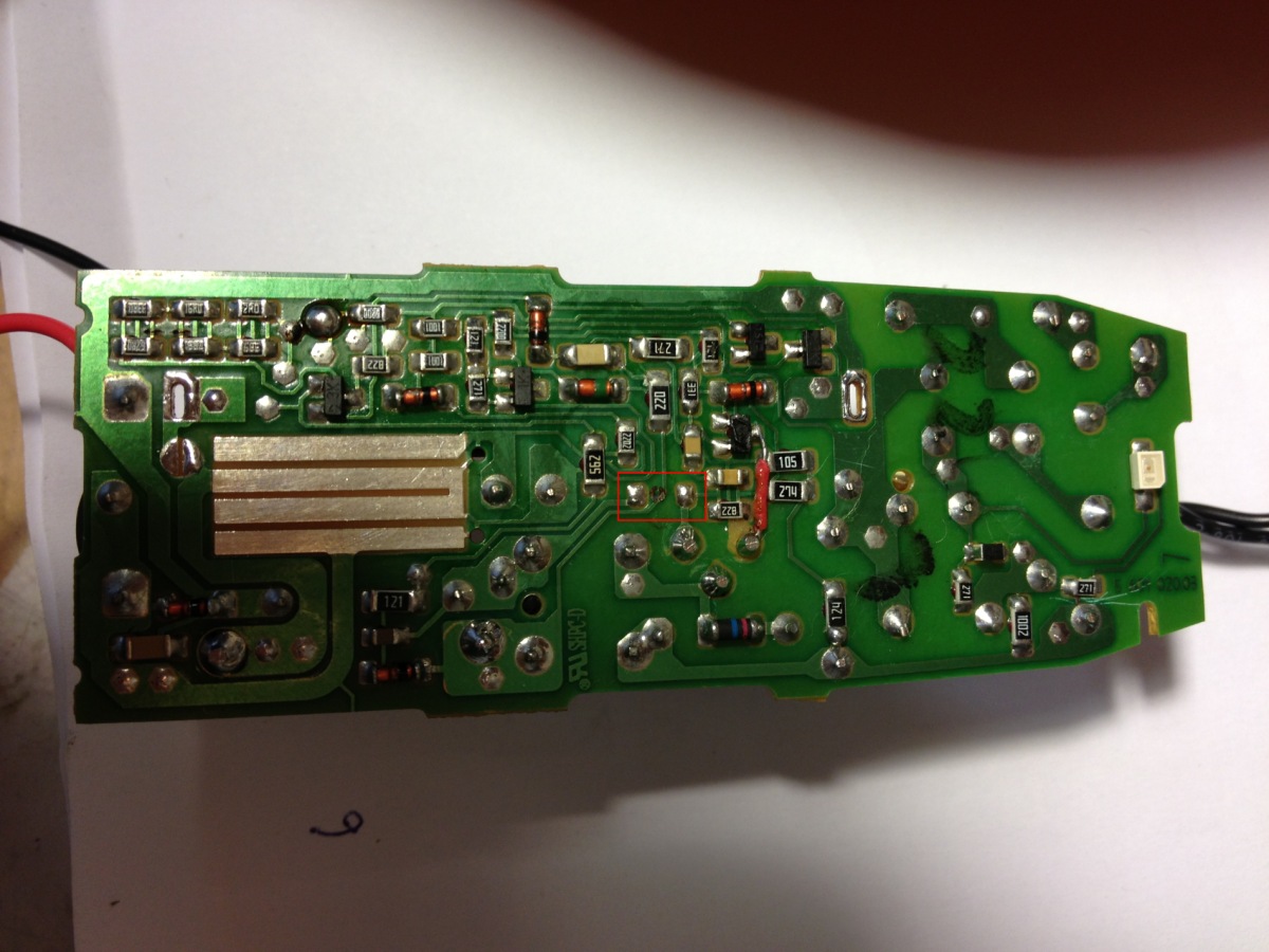

Добрый день, удалось кому-то опознать SMDшку "в керамическом цилиндрическом корпусе голубого цвета.. с кольцами коричневого, синего, белого и золотистого цвета"? У меня триммере EP-100 вместо нее черная обугленная точка (на фото место выделено красным квадрятом) недовольство, огорчение Схему найти никак не получается. Может кто-то подскажет? Спасибо.

это резистор красный черный фиолетовый золотой полоски - 27 Ом
