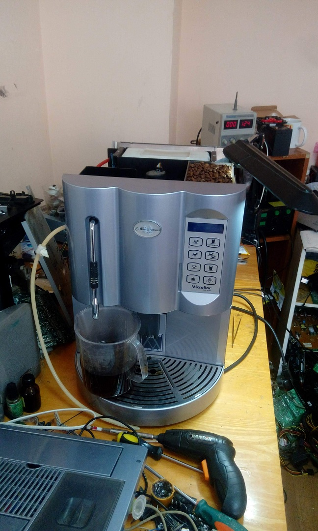

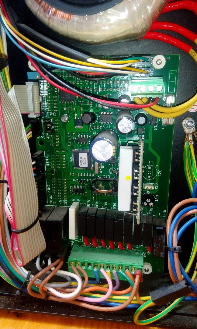

Приветствую всех! Изначально проблема была в том что на одном из бойлеров лопнула силиконовая трубка отводящая воду! Заменил, далее обнаружил что бойлер на котором лопнула трубка постоянно кипит и все испарения идут в поддон, бойлера два они абсолютно одинаковые у каждого стоит термодатчик, тот который кипит он для подачи пара, второй он для подачи воды для кофе, в настройках можно выставлять температуру и того и того тот что для кофе выставлял разную все норм, тот что с паром там мин 100 градусов макс 130 вот если ставишь где то посередине этих значений вода будет постоянно кипеть и весь пар уходит в поддон, если ставлю 100 то закипает начинает чуть чуть скидывать пар в поддон отключается и через 5 сек опять включается, если нажать на кнопку пара срабатывает клапан и пар не много начинает выходить из трубки но и в поддон тоже идет! Менял местами датчики ситуация становится наоборот! померил датчики тот что на воду 14 коМ тот что на пар 47 коМ должно так быть такая разница? Еще на плате есть разьем и там есть джамперы там 4 варианта вот если ставлю перемычку на второй то она себя так ведет если убираю то все эти проблемы исчезают но и бойлер нагрелся выключился нажав кнопку пар щелкает реле и клапан но не чего не происходит и бойлер не кипит

Я не спец в таких машинах, но датчики по идее должны быть одинакового сопротивления. Как их тестировать надеюсь объяснять не надо.
