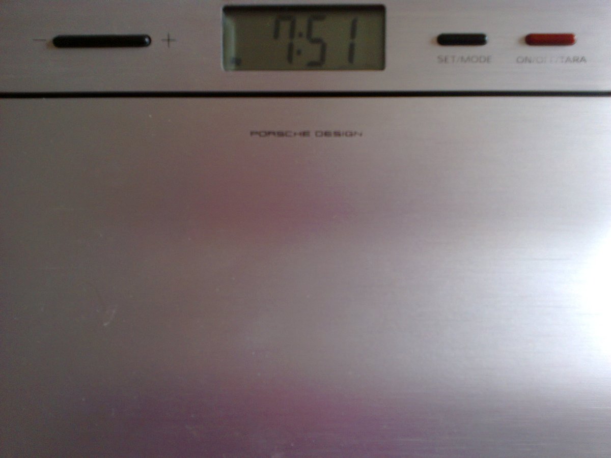

После смены батареек весы перестали взвешивать. Часы работают, таймер работает, переключение системы мер работает. В режиме измерения веса весы все время показывают 0. Пробовала закоротить систему на 30 минут. Ничего не изменилось. Хочется отремонтировать любимую игрушку - подскажите, как.

Есть кнопка включить/выключить/тара. Никогда не пользовалась функцией включить/выключить,только Тарой. Звучит комично, но я пробовала нажимать на эту кнопку и в режиме весов и в режиме часов, и кратковременно и долго, и по два раза - но весы отключить не смогла. Может, надо волшебное слово или магический ритуал - типа, нажать одновременно на несколько кнопок сразу?

Ну, тогда можно считать что да, я неоднократно пробовала вынимать батарейки, меняла их на новые, меняла местами - весы показывают 0 и на нагрузку не реагируют.

Я решила поменять батарейки потому что при попытке взвешивания на экране высвечивалось Lo.

теоретически конечно, так могло случиться, но маловероятно. Сейчас при осуществлении давления на весы руками порядка 8 кг 0 переходит в Е.
Если поставить старые батарейки 0 практически сразу переходит на Lo.

NKLL, попробуйте так, вытащить батарейки, и пусть весы постоят несколько дней, потом вставить и посмотреть , если не получится -- в мастерскую. недовольство, огорчение
ДОБАВЛЕНО 11/04/2013 19:45
NKLL, может там есть скрыта кнопка RESET( СБРОС), эта кнопка находится в мало заметном месте , и нажимается спичкой например.

нужно разобрать весы- " снять заднюю крышку". там есть маленькая платка с резиновой кнопочкой, которая нажимается при открывании весов. Протрите спиртом контактное место кнопки и саму резиновую кнопочку.Все заработает.
Есть еще косяк в этих весах- это когда совсем перестают работать. сгорает линейный регулятор (aat3220igy-3.3-t1) стоит копейки, в любой мастерской если сами не можете , перепаяют за 100 руб. И Ваша любимая игрушка снова в работе.
