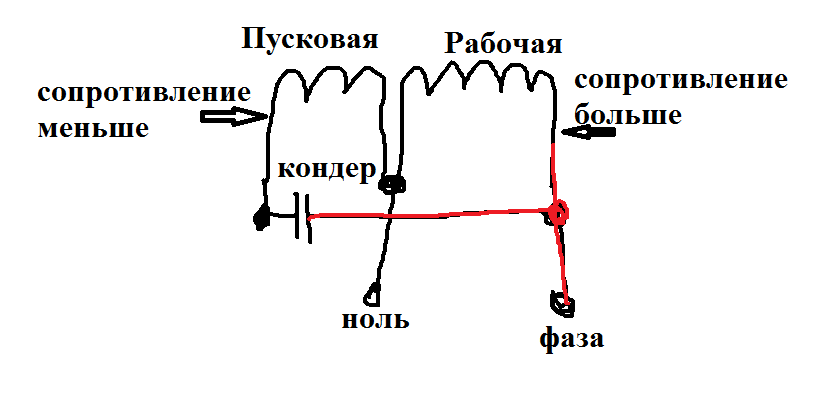

насосной станции otgon jp 3.6-45-24,нужна электрсхема дви

движка

ПРИЗМАНОЛЬ, какая схема?Вызваниваются обмотки,рабочая и пусковая. Включение через конденсатор, дальше реле давления,но лучше к электрику,сразу по прочтению.

Сообщение #4 От 18/02/2020 18:00 цитата
Если есть тестер разберетесь

Сообщение #5 От 26/02/2020 16:14 цитата
Спасибо.
