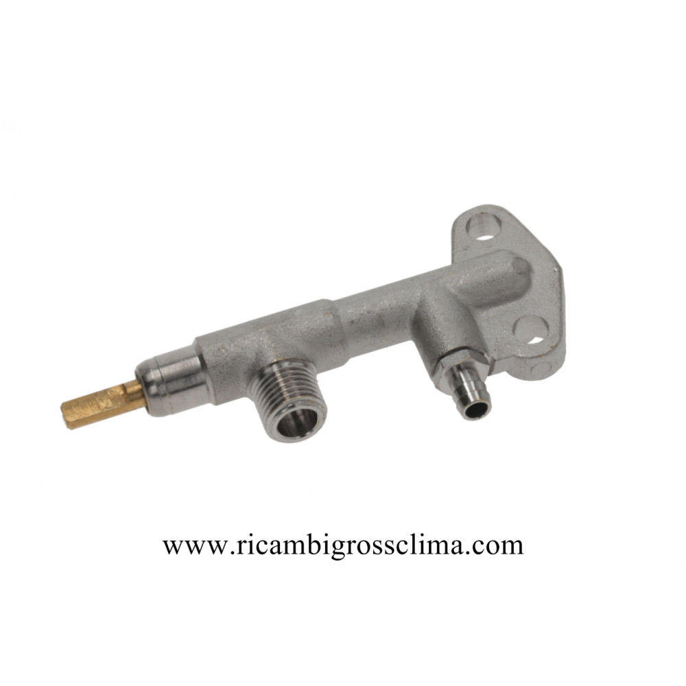

Кофеварка Gaggia EMIXX014MENBIC - неисправность крана пара
vv..
Сообщение #1 От 17/11/2024 12:31 цитата
на кофеварке установлен кран пара EF0097/A (на фото). С недавнего времени со штуцера этого клапана на который надета силиконовая трубка идущая обратно в контейнер с холодной водой начал активно валить пар буквально через секунд 10 после включения машины. Я думал , что это предохранительный клапан который подрывает раньше времени, однако разобрав узел увидел там только резиновый шарик. Никаких пружин и т.п. Кто либо знает назначение данного узла ? На классике, например, этого выхода вообще нет.
  ef0097-a-gaggia-kran-dlya-para.jpg  48.86 КБ  Скачано: 157 раз(а)
