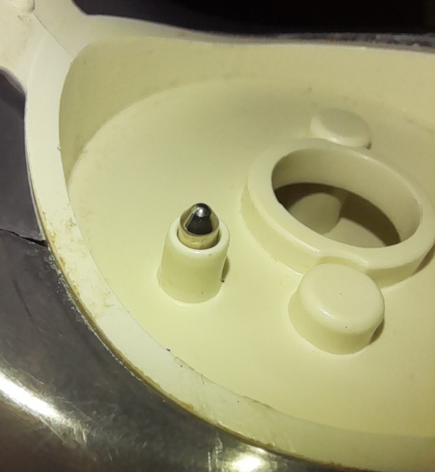

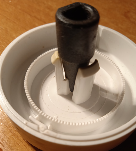

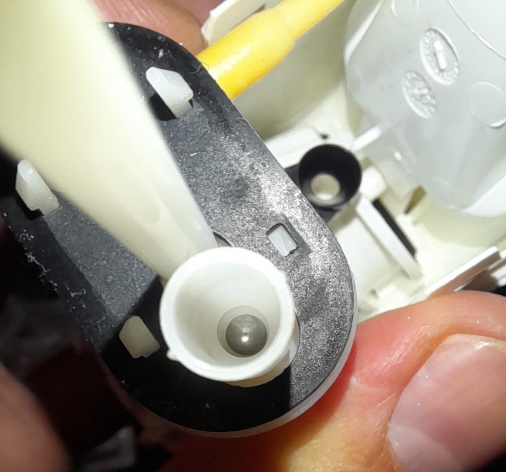

Мелиор, попасть он может легко и просто! На днях ремонтил утюг жене! Как раз стоит шарик под крутилкой режимов, и как раз примерно 4 мм с пружинкой, для того что бы крутилка трещала и стопорилась при переключении режимов! Так вот, этот шарик легко попадёт в нутрь резервуара для воды, к примеру если снять крутилку, то он автоматически отстреливает от пружинки и попадает во внутреннюю часть корпуса утюга, но пока не в сам резервуар, далее тот кто вскрывал, не заметил этот шарик (как например я, но у меня он остался под пластиком корпуса), далее если утюг пару раз вертануть на ,,попа,, и вверх тормашками, пока осматриваеш как его дальше разобрать и подлезть к защёлкам, шарик попадает из корпуса через отверстие в начале утюга, где заливаеться вода, либо через открытый клапан подачи пара через подошву! А клапан там простой, шток пластиковый и резиночка ввиде грибка на конце. Да короче вариантов много как он туда попадёт! Но не одного утюга, в том числе и Ровента, не видел что бы там стояли клшапана с шариком! Везде клапана простецкие, ввиде штока и резинки!

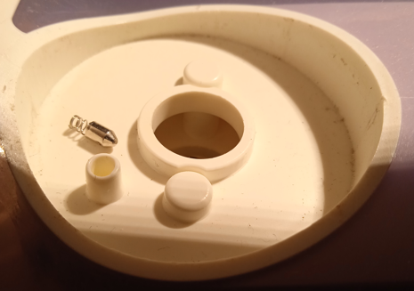

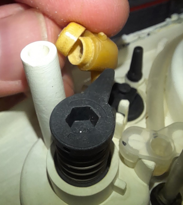

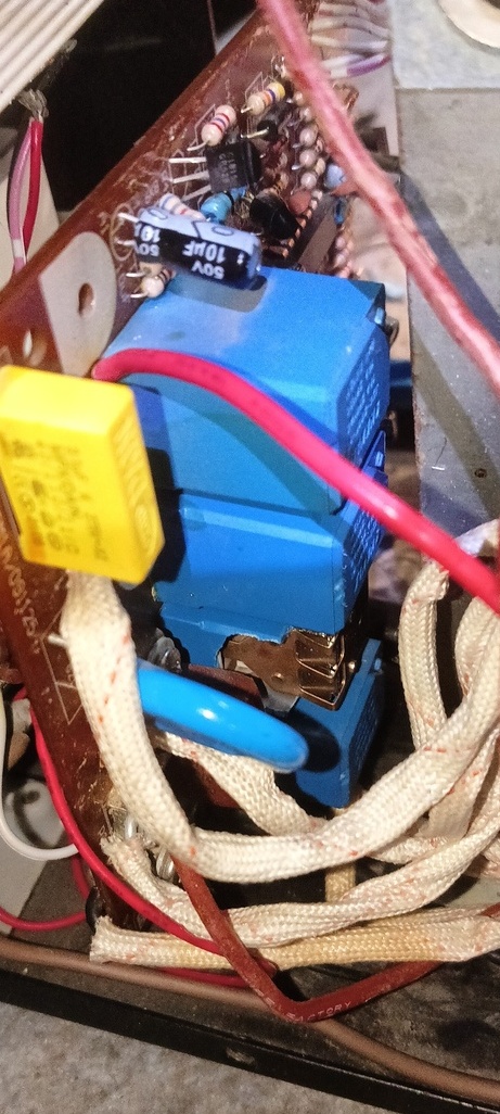

val912
Сообщения: 201
Сообщение #9 От 23/11/2024 20:41 цитата
Всем доброго здоровья. Полностью согласен с Vasiliy63 . Не наблюдался так как почему то только сегодня увидел ответы. Заходил почти каждый день смотрел две своих темы, комп ничего не показывал. Ответы по нулям. Спасибо всем, кто пытается помочь. Вставляю три фото. На первом в резервуаре с водой появилось похоже седло этого шарика, оно из платика и под диаметр шарика. Фото 2 это фрагмент ручки регулятора температуры. Он механический, т.е стоит биметалл и видны зубчики по которым скользит трещотка. Электроника в ручке утюга, ее не фоткал. На 3 фото посадочное место ручки регулятора температуры и трещотка ручки из пружинки и конуса, которые вставляются в отверстие слева.
Раньше это пластиковое седло не проявлялось.
Василий Алексеевич, похоже хотел написать в запорной арматуре но это гадание на кофейной гуще. Но седло и шарик это звенья одной цепи. Еще раз всем спасибо. С уважением Дед

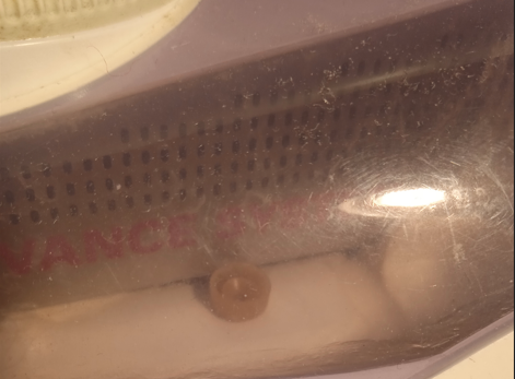

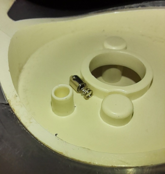

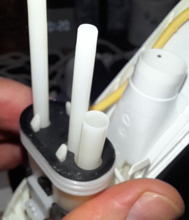

MadBosun
Сообщение #12 От 13/01/2025 20:38 цитата

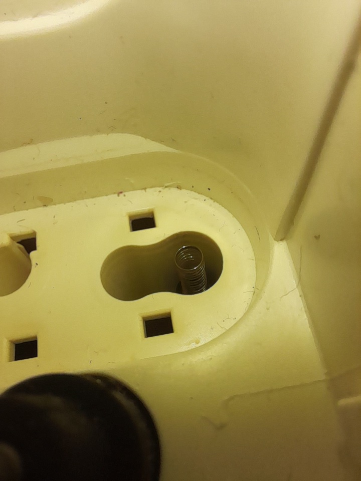

Подтверждаю и прилагаю фото, плюс ещё один шарик помельче но на другое место в отверстии подачи парпа
ДОБАВЛЕНО 13/01/2025 20:51
Так названный шарик колеса режима нагрева
ДОБАВЛЕНО 13/01/2025 20:55
В итоге утюг я не починил, пока не нашёл нужный герметик, буду признателен если порекомендуете чтонибудь подходящее. За ранее благодарен.
