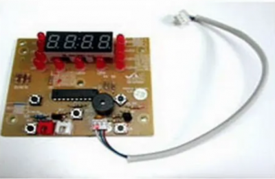

Купил на авито мультиварку. Продали как рабочая, время возврата прошло. При включении на табло черточки, на кнопки не реагирует. Разобрал промыл плату, заменил кнопки пару штук не звонились. Запустилась, даже сварила суп и ушла в режим поддержания тепла и этом режиме и зависла, на кнопки перестала реагировать. Снова разобрал, снял верхнюю крышку Датчик не залитый. Сопротивления датчиков: верх 111кОм, низ 108кОм. На отключения и замыкание датчиков выдает ошибки. Вопрос это датчики или проц помер?
Проц на плате на Samsung
 Размер файла:  310.21 КБ
 Просмотрено:  69 раз(а)

Ctrannik писал:
Что-то многовато по-моему. Надо попробовать поставить вместо них резисторы килоом по 30
