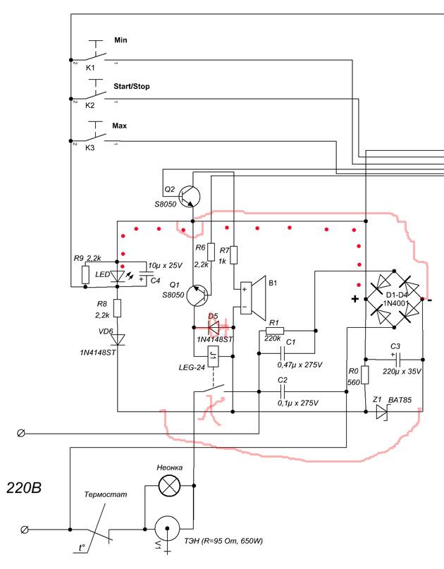

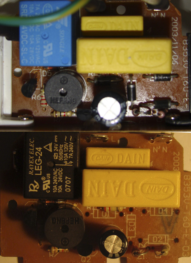

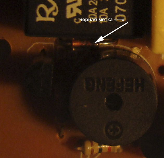

Давно отошел от паяльных дел, но надо... У родственника перестала работать пароварка. Он вскрыл, добрался до плат, выпаял диоды из моста и приволок ко мне. Один из диодов оказался пробитым. Купили новые, но теперь он не может вспомнить, как они стояли. Вот фото:
Обратите внимание на метку диода - прямоугольничек-ключ. Сами диоды 1N4001 тоже имеют серебристый ключ "-". Так вот, если впаять ключ к ключу, получится что "+" моста ляжет на "-" конденсатора(на переднем плане), что по моим понятиям не корректно. Пришлось из платы на коленках слепить схемку. Вот она
Что народ посоветует?

ставь по ключам

Поставил. При подключение 220В загорается светодиод, но при вкл кнопки "Старт" неонка молчит и ТЭН не греется. На мосту 40В, хотя кондер С3 рассчитан на 35В. И еще маразм, при подсоединение полож щупа к "+" моста, показывает отриц. напряжение (-40В) и наоборот. Что-то не то.

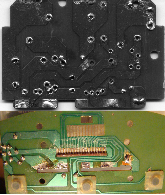

Я не писал, там есть еще одна платка с "таблеткой" - бескорпусной микросхемой и кнопками управления. Позвонил в сервисный центр, мужик сказал следующее: "...запчастей нет, снята с производства 2 года назад, если накрылась таблетка (что чаще всего и встречалось), можно плюнуть. Предложил врезать механический таймер. Как проверить таблетку, чтоб зря не гробить время, не знаю. Сижу и думаю, что делать. Родственнику, на всякий случай, сказал, что - ж...

bkost, трансформатора питания я не вижу, моста там , скорее всего тоже нет. Выпрямитель собран С-D-C-DZ.

А я имею ввиду силовую часть и блок питания. Запусти сначала блок питания, на выходе должно быть примерно напряжение питания реле.

Завтра на работе попробую. Слепил полностью схему. Опять неясность, на самой первой фото видно, диод Шоттки возле кондера, на плате значок - одна полярность, сам он сидит противоположно.

Юра ,диоды должны установлены по ключам,сам видел такую платку. улыбка

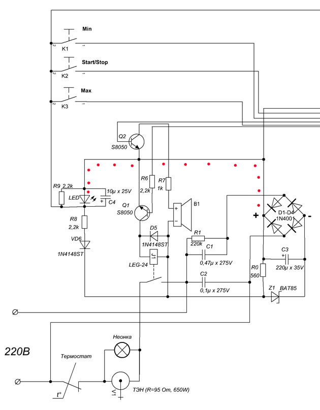

Еще не удалил, если интересно, кто дружит с фотошопой(CS4) здесь файл со слоями, по которому я делал схему. Если уменьшать прозрачность одного, виден второй
www.miratex.com.ua/kos/1.psd а здесь более четкая схема 1:1 с платой www.miratex.com.ua/kos/cxema.JPG
Родственник сообщил, что когда перестала работать, он подумал, что реле смех купил новое, другого производителя и перепаял. Ну а потом за диоды я писал. Я тоже думаю, что-то не то. Почему 44В, если электролит рассчитан на 35В, почему, если по ключам, "-" емкости сидит на "+" моста, почему диод Шоттки стоит противоположно ключу, почему на обмотке, перед стрессом, я успел увидеть 3В.

Все же можете объяснить, почему "-" моста идет на "+" емкости
Сообщение #17 От 25/02/2010 22:19 цитата

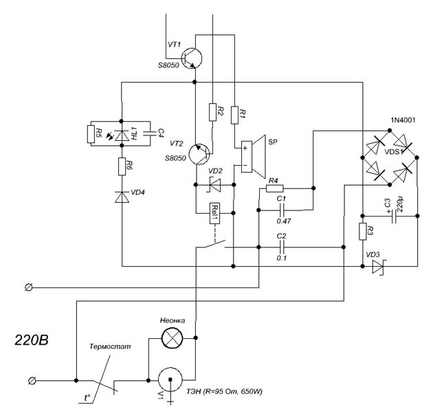

bkost, вот это другое дело. Все правильно + моста идет на + конденсатора, минус -на минус (D1,D4-одно плече, D2,D3-другое). Дальше-параметрический стабилизатор R_ Z1. А вот в первоначальной схеме путаница.

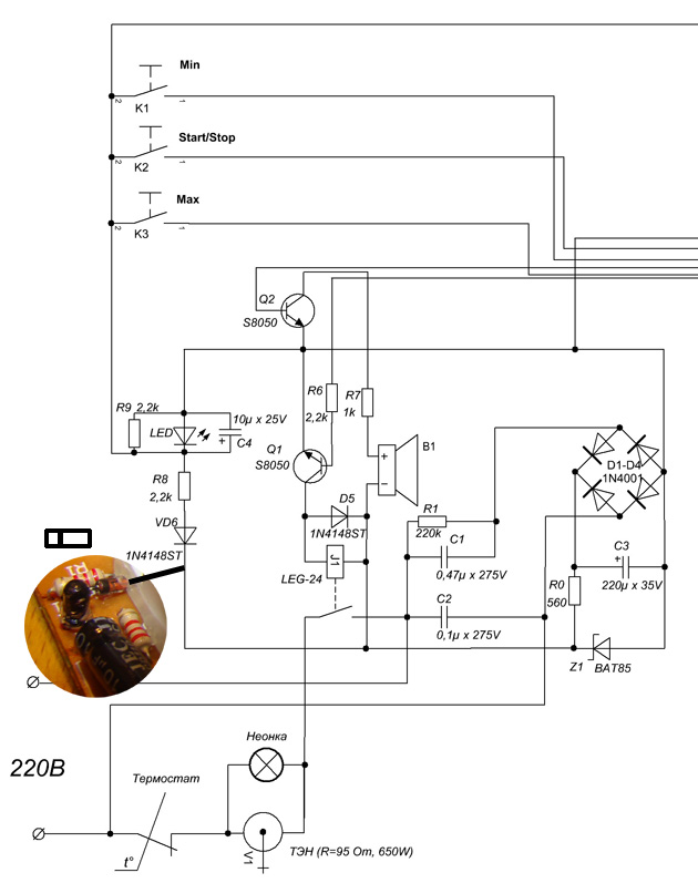

xarl, минуточку, мы же сошлись на том, что ключи на мостовых диодах соответствуют ключам на рисунке, а это "минус", я так и впаял, и получилось "минус" D1,D4 сидят на "плюсе" кондера C3. Т.е. я их неправильно впаял. Значит ключ на рисунке соответствует "плюсу" диода?
Сообщение #19 От 26/02/2010 12:23 цитата
bkost писал:
Совершенно верно. ~ >I- +.

Знаешь, что смешно,- посмотри на диод D5, у него ключ, получается, показывает на минус, и на второй плате, где таблетка, диод VD6 (который я не трогал) черной меткой показывает на ключ. Не могли же китайские братья на одной плате часть ключей указать, как минус, а часть, как плюс. И если поменять полярность поста, будет ли работать связка "LED-C4"? Пока делаю новую плату, "пощупать" не могу, хочу теоретически подготовиться улыбка
