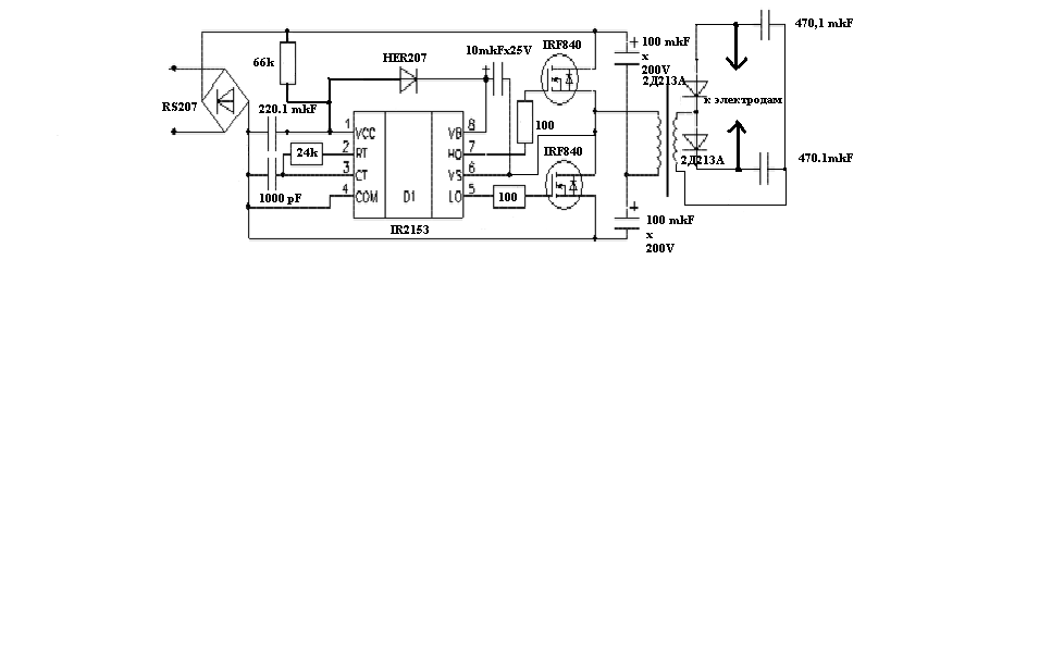

mikrosxema IR 2153 Tranzistory IRF 840 Diodnyj most KBU 8010 Tazhe beda byla .Zamenili detalki vsio zarabotalo!!! Uspexov!

ребята о каком перепаде напряжения речь.Идея запихнуть 70 ватный импульсный блок в маленькую полностью закрытую коробку могла прийти на ум только не очень далеким людям.Незнаю как насчет ошибок в схеме-но похоже что в этой коробке полевики минут 20-30 разогреваются до температуры близкой к температуре бробоя перехода-так что в таком виде вопрос стоит когда через неделю или больше блок сгорит.Выход есть-в случае отсутствия ошибок в схеме-это:ремонтируем блок-переставляем плату в корпус с вентилятором а то и парой вдув-выдув и пользуемся и никаких ограничений 30-40 минутами-чисто лукавство -чтобы блок не сгорел.К у меня и через 45 минут идет нормальный процесс отделения пузырьков.Могу помочь в ремонте блока если каму нужно - пишите.

Сообщение #24 От 26/02/2013 15:46 цитата
Mitia_178 писал:
Та же самая ерунда случилась. Так кто нибудь может поделиться схемой?
Благодарен за ранее
Вот схемка
  СХЕМА проверена.PNG  34.28 КБ  Скачано: 2356 раз(а)

Сообщение #26 От 28/03/2015 00:27 цитата
motorrr07 писал:
Вот схемка
Вот спасибо! Случайно зашел в темку, а тут и схемка появилась классно! .
Закупил деталек, отремонтировал приборчик. Только вот у меня еще между мостом и сетью предохранитель. Я высчитывал по мощности 70 Вт на входе должен был быть ток 0,3А, но у меня без нагрузки и 0,5А при включении перегорал. Видимо, емкости заряжаются. Поставил 1А, вроде держит.
Но вот проблема - ток не идет через стакан почти. Стрелка еле еле двигается, и стоит почти на нуле. Завтра буду мыть стакан в уксусе, может поможет. Хотя говорят, что этот стакан - слабое место приборчика АП-1. Забивается быстро и уксус не помогает.
Тут я спрашивал выше про напряжения на выходе. На холостом ходу около 80В. Под нагрузкой опускается до примерно 70В.
На входной стороне после диодного моста 313В, на конденсаторах у трансформатора - по 155В примерно.
UPD. Вопрос - можно ли в этом блоке повысить напряжение, хотя бы вольт на 10-15? По конденсаторам на выходе проходит, да и заменить их в крайнем случае можно.
Я попробовал промыть в уксусе стакан, хватило ровно на пару минут работы - потом ток упал с середины зеленой зоны до ее начала, а к концу процесса - до желтой.
