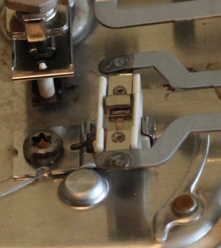

Утюг работал, работал и ...перестал! Что-то внутри затрещало , появился характерный запах гари и все... Не греет. Даже простой дефект - обрыв провода не могу проверить. Точнее не могу вскрыть данную модель (Braun si 18830) Нет видимых винтов со всех сторон. Может кому-то приходилось вскрывать такую модель? Пожалуйста поделитесь опытом!

под кнопками и т.п. ищи ... тяни, поддевай ... про кувалду не забывай! улыбка

viktor121251 писал:
Для прозвонки проводов достаточно снять резиновую накладку на заднице утюга ... там будут 2 шурупа - открутить их . После этого снимается пластмассовая пластина .

Спасибо за совет. Утюг разобрал - дефект в многоразовом термопредохранителе. Предохранитель сработал, но не восстановился. Принудительно пытался подвижные контакты отжать, но контакты снова разрываются при отпускании. Похоже там снизу должна отжимать этот контакт пружина??? Я так понимаю...Виден какой-то цилиндр что-ли под этим контактом, но он недвижим. Что посоветуете?

viktor121251 писал:
Что посоветуете?
Совет простой ... в некоторых утюгах стоят такие одноразовые термопредохранители ... вот такой на 240град 10А ищи и ставь за место этого .

Сообщение #6 От 27/09/2013 20:16 цитата
Спасибо. А как наименование (для того, что-бы спрашивать) ? Как устанавливать? На панель?

viktor121251 писал:
Сходи в гугл "термопредохранители" ... названий море , у каждой фирмы своё ... Самое главное на 10 или 16 А и температура на 240 град .
viktor121251 писал:
В твоем случае , в подводящих пластинах просверлить отверстия и на болты с гайками .

Сообщение #8 От 27/09/2013 22:19 цитата
Понятно все. Спасибо. Единственное, что меня интересует в данной конструкции : как подводится тепло ? Через выводы? В той конструкции, которая стоит в утюге тепло подводится через пластину крепежную. А как в данном случае?

viktor121251 писал:
Назначение его в утюге , чтобы не было пожара в доме ... а так подогни к подошве поближе только , чтобы не было касания с ней и делов то ... ну а уж если найдешь тефлоновую трубку , то можно прижать ... одобрение

Приобрел термопредохранитель на 255 градусов 10А. После разборки (из любопытства) "многоразового" термопредохранителя(судя по его конструкции я в этом засомневался) обнаружил дефект : расплавилось металлическое основание керамического стержня, поддерживающего контактную группу в замкнутом состоянии . Может наплавить припоя на основание, как было ранее, или я ошибаюсь?

viktor121251 писал:
С градусами не попутал подмигивание ... мне такие не попадались , 240 предел .
viktor121251 писал:
Не выдумывай ...

Сообщение #12 От 11/10/2013 19:48 цитата
