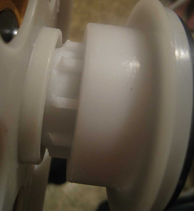

У меня такая же проблема. Не крутится под нагрузкой штырь в большой миске. Как будто проскальзывает. Разобрал, и не могу понять, почему скошены зубцы. Это так и должно быть, или глюк? Как отремонтировать, есть идеи? )
Как ее решить? можно ли где-то в Москве купить новую запчасть?
  IMG_4309.JPG  46.4 КБ  Скачано: 3960 раз(а)

спасибо за ответ! А где? В сервисном центре Philips мне продадут запчасть? И не подкажете, как по-русски называется эта деталь? Я так понимаю, еще и зубчатый диск тоже надо менять, который ремнем крутится.

Но зубчикам после этого пришла хана. недовольство, огорчение

Ну что же. Позвонил в центр Филипс. Отправили в сервис. Позвонил в СЕрвис - мне сообщили, что запчасти не продаются. Комбайн можно сдать в ремонт. Других вариантов нет. недовольство, огорчение
Вот я и отремонтировал комбайн своими силами недовольство, огорчение

Походу этот комбайн редкостное дерьмо. Тоже принесли в ремонт почти новый ,но уже со скошенными зубьями (пробуксовывает шестерня).
Винт штыря проворачивается , но не откручивается... Сижу чешу репу. недовольство, огорчение
