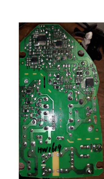

Здравствуйте. Возникла проблема с зарядным устройством AEG AL1214G3 для шуруповерта. Где то его подмочили, естественно давно. В результате после вскрытия и чистки обнаружил полностью сгнившую лапку на 16 лапковой микросхеме с бортовым номером OZ3705SN. По этому номеру интернет молчит как партизан. Может у кого нибудь есть данные по этой микросхеме, помогите разобраться.
ДОБАВЛЕНО 07/11/2020 21:05
Конкретнее, сгнила вторая нога. Пока зарядник не включал, хотелось бы выяснить , что эта микросхема из себя представляет. В интернете ближайшая по номеру OZ3710, без даташита, но представлена на алике, 24 ногая.

OZ3705* DFE with Cell Balance and I2
C 3-5 Cells 16 QFN, SSOP
На сайте производителя есть её описание вводе рекламного буклета

Ну спасибо, получается это балансир заряда и без этой микросхемы зарядник не поднять. Возможно это мелкосерийное производство и ни где в продаже не появится.

китайский балансир поставить можно на нужное число ячеек свои функции выполнять будет да и ценник ему доллар.Если у вас акб литиевые.Я как то ставил в шурики нормально работает только надо брать ампер на 30 и более

Обнаружил по 4 выводу этой микросхемы не задействованную цепь, как я понял она для контроля заряда. Вот думаю перекинуть эту линию на 3 ногу . В OZ3705 имеется 5 линий контроля, используется 3 линии, думаю логику не нарушу.

он вроди как по шине управляется(как в ноутах)соотв там ещё и процик должен быть.Вот процик может читать только с этой линии и такой финт может не понять(мысли в слух)и соотв кина не будет.Как вариант можно попробовать,хуже чем есть уже не будет

Кина реально не будет. Начал восстанавливать дорожки, ножки и оказались в отвале еще 3 ножки этой микры. Вообще все окисления, в основном, вокруг этой бедолаги. Еще раз посмотрел на цоколевку, на самом деле она управляется по шине и все линии задействованы на Pic16f1509. Посмотрел китайские балансиры, действительно, копейки стоят. Но ставить их сюда - потеря времени. Спасибо за помощь, тему закрываю. Не вижу как закрыть тему, подскажите, пожалуйста.
