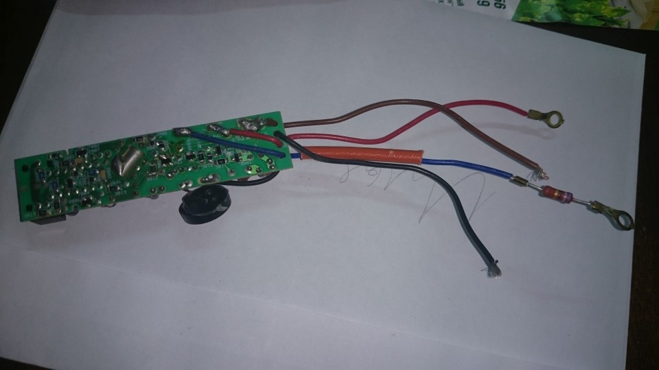

Доброго дня всем,

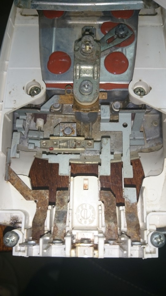

знакомая дала утюг почистить, ему уже лет 15, и никто никогда не чистил. Почистил как смог, но вот задача, забыл расписать куда какой проводок от платы электроники идёт.
Там внизу 5-контактная панель, на неё приходят силовые провода, и надиписи есть L, N, земля. А вот куда подключить 4 провода от платы управления, забыл и не знаю улыбка
P.S. Пару клемм с проводов платы управления обрезал, очень закисли наконечники, спаяю напрямую или же сделаю новые наконечники.
ДОБАВЛЕНО 15/02/2016 16:13
По поводу силовой части, на пластмассовом корпусе расписано так: центральный - L, справа от него - N, слева от него - земля.
Просто на фото только L видно.

пока мои размышления:
При расположении контактной площадки как на фото:
коричневый от платы управления - к фазе питания (третий слева)
синий - к нулю питания (синий к синему улыбка (четвертый слева)
красный - управляющая фаза кот. приходит от платы управления (первый слева)
черный - наверно это обратная связь с ручным регулятором, чтоб горел диод на плате, есть такой контакт на площадке, пятый слева.
ilusha1987
Сообщение #4 От 16/02/2016 00:28 цитата
так и подключил, всё работает как надо
