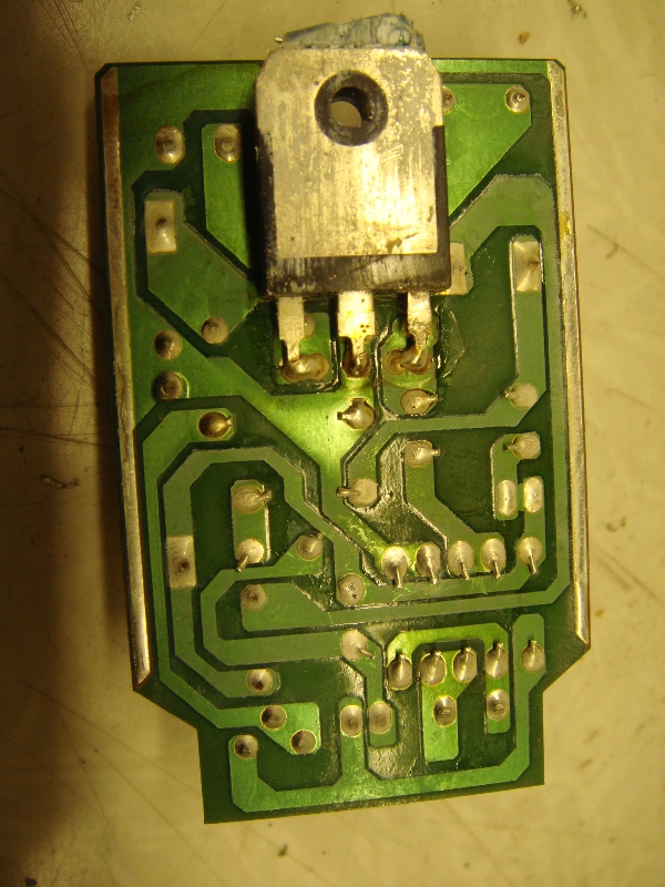

Увлажнитель воздуха ELEKTROLUX EHU-3510D. Не работает кварцовый генератор (резорнатор). Транзистор генератора 2SC3835G, в норме. На управляющем модуле стоят радиоэлементы (SMD) NH 42, управляющие базой тр-ра 2SC3835G. В спарвочнике вроде как переключающие диоды, а так похожи на транзисторы.. Кто подскажет.. ??
При нажатиии кнопки LEVEL ( три положения эмиссии влажности) на базах транзисторов ? NH2 , их там три, появляется напряжение 4,7v. Похоже живы.. Пробовал изменять сопротивление переменного резистора на плапте генератора, для запуска генерации - без результатно.. Уже и кварц менял, результат ноль..
Подскажите, где не то смотрю... Я так понимаю это генератор резистивной емкосной и индуктивно-емкостной генерации (смешаной) , генератор Пирса. Вот как его запустить , масла не хватает...

praktik12 писал:
Не работает кварцовый генератор (резорнатор). Вот как его запустить , масла не хватает...
Его и нужно поменять в твоем случае .

уже менял... никаких сдвигов...

Если резистор почернел , сам мучился- так и не понял что с платой ,пока на новую не заменил .

mehanik93 (Если резистор почернел , сам мучился- так и не понял что с платой ,пока на новую не заменил .)
в смысле резистор ???? а какой резистор на новую ??( полностью плату генератора??)..... ....

Ну всё приехали ... для того чтобы плата из 15 деталей работала , необходимо однако её заменить . Во как !
praktik12, разрисовывай плату и ... соображай почему или тупо меняй детали .
Вот тут подумал , если в день менять хотя бы по 5 деталей , то к НГ увлажнитель можно отремонтировать . одобрение

согласен... но если тебе известно, в генераторе стоят детали повышеной точности и не вседа их можно преобрести быстро... заказать, не всегда есть в наличии , да и если можно заказать, предлагают одного номинала от 100 шт.. да и если живешь далеко на периферии
Да ..согласен... наверное это единственный выход такого ремонта..

praktik12, а что замеры номиналов элементов не сделать , чтобы не менять с подряд ? Иль запрет какой есть ...

Добрый день. Не работает увлажнитель ballu UHB-900M из-за попадания влаги на такую же плату, как представлена на фото в этой теме. Сгорел резистор R6, прочесть номинал не возможно, а на фото я читаю как 4 Ом или 4,1 Ом. Какое должно быть сопротивление R6? Ещё прошу совета по герметизации соединения излучателя с корпусом увлажнителя, т.к. силиконовая прокладка пропустила воду и случилось бяка
