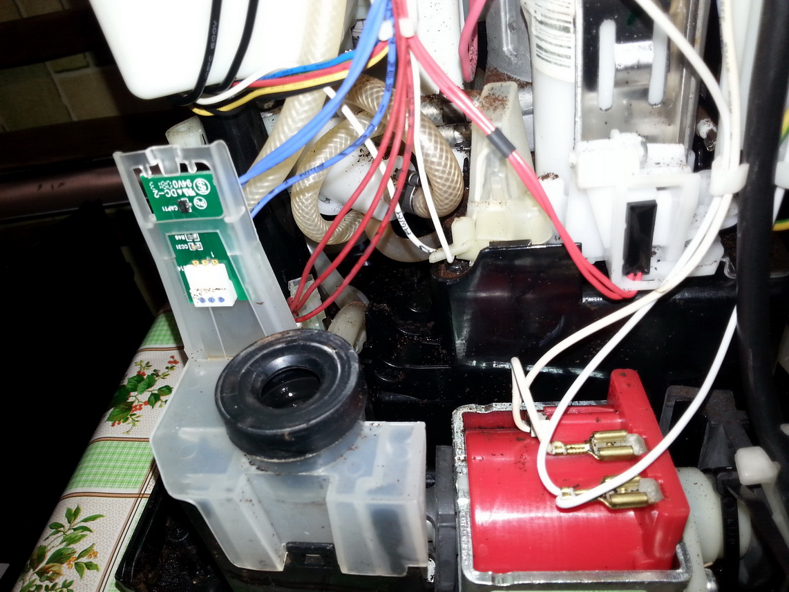

k0lok0l
Сообщение #5 От 15/04/2015 15:09 цитата
barabasha2009 писал:
У меня подобная проблема.Я поменял флоуметр и перестало выдавать ошибку 5.Теперь постоянно пишет что нужно наполнить аппарат.Я думаю это проблема в насосе.Заказал насос.Жду.Будут результаты напишу.
Проблема в плате уровня воды. Находится сразу же за контейнером для воды. По размеру плата где-то 4х2см.
ДОБАВЛЕНО 15/04/2015 16:34
Пятая ошибка говорит о не поступлении воды в самом начале. Устраняется заменой счетчика воды.
