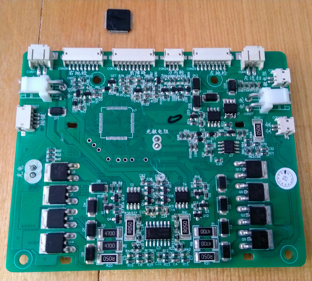

Добрый день.
Принесли на ремонт робот-пылесос Fine Dragon FD-2RSW, не включается. Аккумуляторная батарея заряжена, была отключена. Поиск неисправности выявил короткое замыкание в цепи питания микросхем +3.3в. Стабилизатор питания с платы выпаял и проверил отдельно, подав на него питание 8 вольт, получил 3.3 вольта, т.е. он работает нормально. Дальше начал по очереди выпаивать с платы микросхемы для выявления виновной в коротком замыкании по питанию, и ею оказался пробитый микроконтроллер STM32F101RBT6. После выпайки его с платы, короткое замыкание на плате в цепи питания ушло. Руководствуясь даташитом, на выпаянном микроконтроллере мультиметром прозвонил сопротивление в цепях питания, там таких входа питания 4 штуки (4 пары VSS_n и VDD_n) и 1 вход питания аналоговый (VSSA и VDDA). По всем 4-м входам цифрового питания КЗ сопротивлением от 2 до 11 Ом.
Микроконтроллер на выброс. Новый купить не проблема, но прошивку найти не удалось. Помогите, пожалуйста, найти прошивку для этого пылесоса ? Найти подходящий программатор, это уже моя забота.
