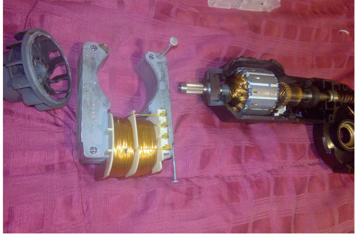

Электроактиватор воды бытовой АП-1, белорусского производства после перепада напряжения. Выжгло дорожку пробило выпрямительный мост и два транзистора. Название транзисторов и м,с затерто крупным напильником.
Нужна схема или название этих элементов.
Фото разобраного Электроактиватора прилагается

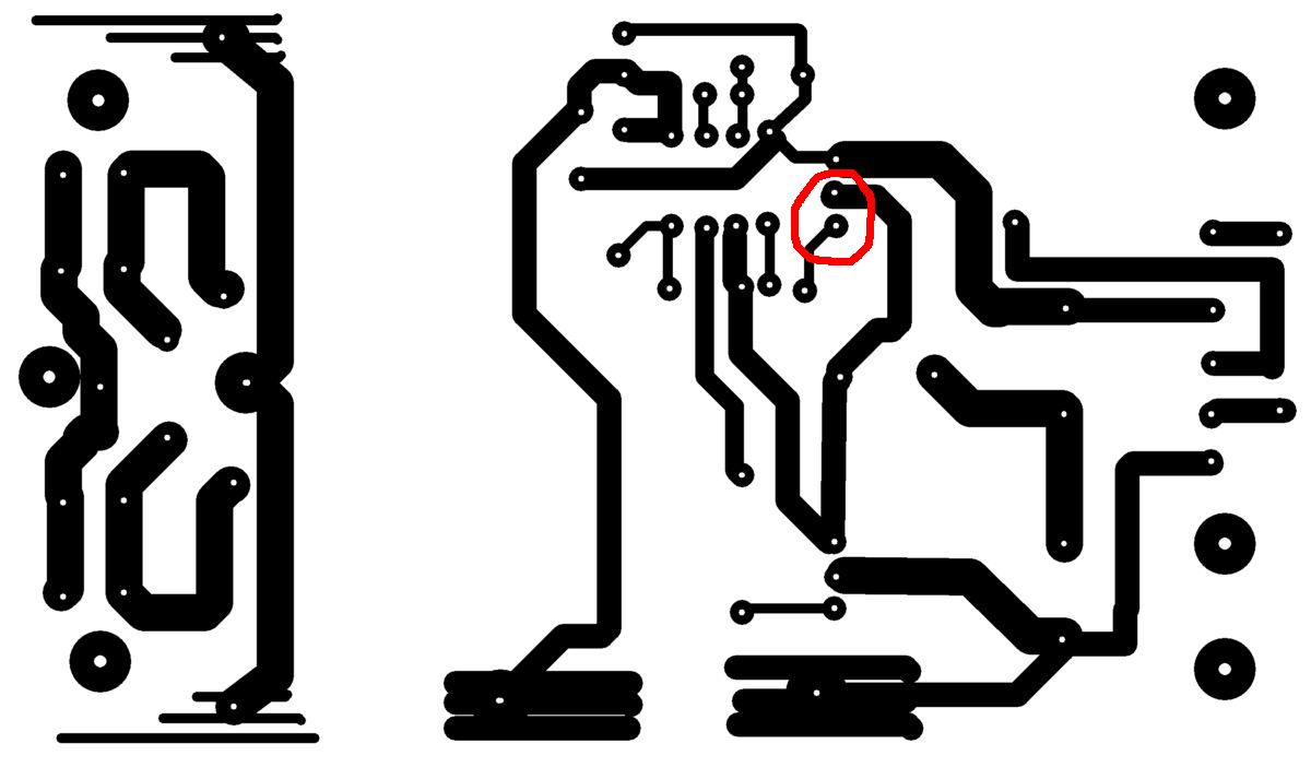

ДОБАВЛЕНО 17/05/2012 03:32

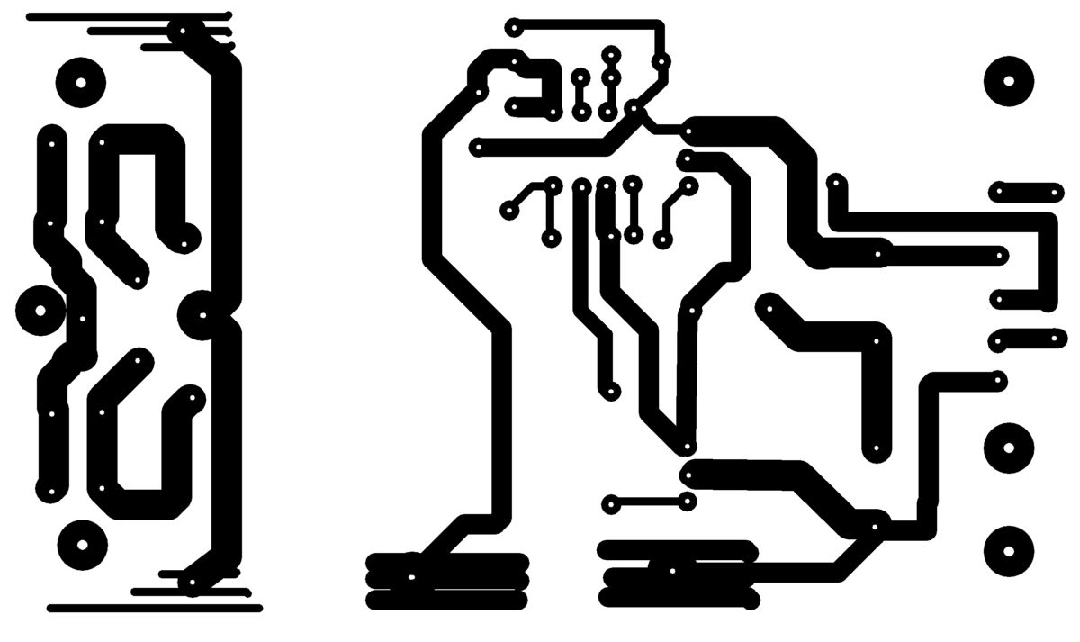

ща ещё раз просматривал тему и фото, появился вопрос: посмотрите на фото, которое есть выше и на мою схему, где красным выделено. Так всё же там они соединены или на ч/б схеме правильно?
  активатор.jpg  70.97 КБ  Скачано: 3804 раз(а)
  активатор вопрос.JPG  68.84 КБ  Скачано: 3233 раз(а)

схема в файле АКТИВАТОР
Daxxler
Сообщение #17 От 10/12/2012 11:02 цитата
но там только печатная плата.

Вобщем, какая-то непруха с активатором. замешательство Собрал недавно....... и кааааааааааааааааааак коротнуло..... Хорошо везде автоматы стоят. Схему с элементами выложу на днях, мож кто ошибку увидит. Иль поймёт где коротит.
Там сопротивление сдвоенное по 33кОм каждое. Вот на нём при измерении в схеме ровно 0. Хотя после извлечения его выдаёт 66 кОм, то есть оно рабочее хммм...
