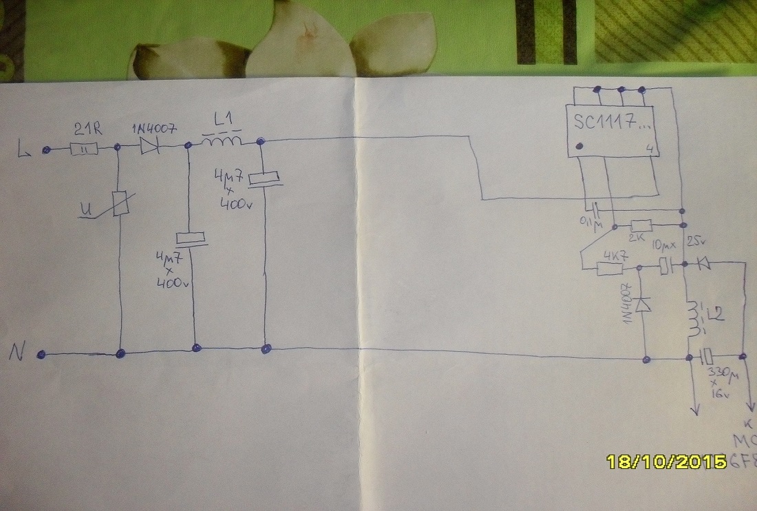

| всем доброго вечера.Взорвался стабилизатор SC1117... .Корпус soic-8.Подскажите ,пожалуйста,на какое напяжение стоит здесь микросхема. |

Сайта нет ... ну на нет и суда нет ! А по теме , фото бы и разрисовка схемы чего тама взорвалось ... а так ответ будешь ждать долго . |
tolyanvaz
зарисовал часть схемы

| tolyanvaz, откуда уверенность в том что "Взорвался стабилизатор SC1117... .Корпус soic-8".Если так ,то берём datasheet на стабилизатор SC1117 и по делителю вычисляем выходное напряжение.А на будущее ,надо вначале самому поиском походить по Яндексу хотя бы.И уверяю ,сразу найдётся решение(подсказка). И так пробуем "Блок питания Polaris RMC". |

| tolyanvaz писал: | | стабилизатор SC1117 | - и рядом в той цепи не стоял! |
tolyanvaz
Уже сто раз все под лупой рассмотрел--все нарисовано и указано правильно,даташиты искал на эту микуху--в таком корпусе нет.Но у меня стоит именно такая.

| tolyanvaz, а что говорит поиск по просторам интернета "Блок питания Polaris RMC".?Или из за упорства ты там не был?В таком случае всё в твоих руках,и ещё одна подсказка ,есть таблица на http://remont-aud.net поищи в ней.Поверь ну не интересно давать прямую подсказку ,кода человек так уверен в своей не правоте. |

tolyanvaz
| Долго,но дошло.Просмотрел видео про Polaris 0520ad,там озвучили ШИМку---МР368,по схеме очень похожа на мою,впервые сталкиваюсь с ШИМ-контроллером без трансформатора.Большое спасибо ''Ирина Слава''!!! |
tolyanvaz
| Очередная загвоздка:не могу найти MP368 или аналог.Смотрел на "remont-aud" в "микросхемах БП АС-ДС"---ничего не нашлось.Искал так: Vcc-2нога,GND--ничего,FB-1нога,DRAIN-4нога,N.C.-3нога,Drv-5,6,7,8ноги(по очереди).В гугле,яндексе,поиск@майл.ру аналога не нашел,на Aliexpress в продаже нет.Может,кто подскажет мысль,где чего искать? |

tolyanvaz,сделаем так ,вот datasheet на MP368 если это то опять таки что надо.Идём на сайт http://remont-aud.net ,и там ведём подбор.

| Даташит на МР368 у меня есть,есть также схемка безтрансформаторного включения этой микросхемы(с ю-тюба),я не могу найти где купить саму микруху.А на ремонт ауд. я искал,об этом уже писал.То ли я чего-то не догоняю.... |

Ну что-же,самооценка тоже многое значит .Так вот по таблице http://remont-aud.net ,необходимо правильно определять ноги микросхемы,и появится результат. И так набираем:1-EN/UV, 2-BP/M , 3-nc , 4-D , 5,6,7,8-S; получаем TNY.xxx

tolyanvaz
| "Ирина Слава",огромное тебе человеческое спасибо!!! |

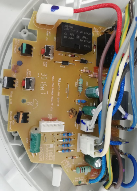

balerian1
| Похоже ремонтировать данную модель мультиварки нерентабельно. Были выкуплены на разбор 5 мультиварок polaris pmc0513adg из партии брака (на складе было штук сто в паллетах.....возвратные). Сданы были по причине трещины в крышке. При разборе НА ВСЕХ пяти платах одинаковый дефект (см выше)....ну и трещина на крышке тоже присутствовала. |
