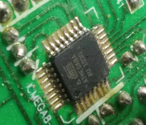

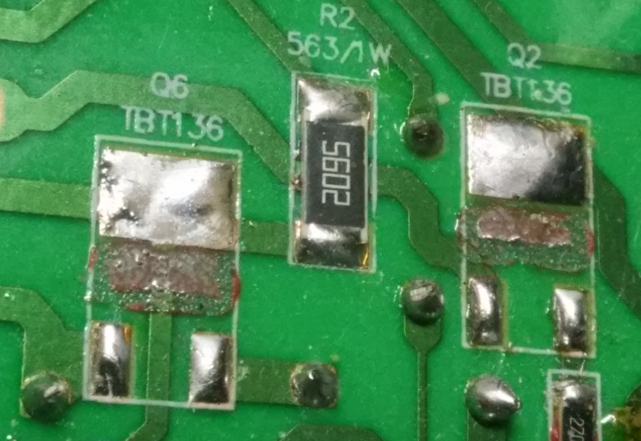

Какие должны стоять?
Поставил BT151 , поток воздуха меняется но слабоват, подкидывал другую помпу.
Сколько там питание должно быть максимальное ?
При выключении , нет продува , выключается сразу , прошивка ?

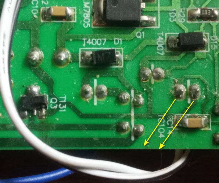

Тут что то обнаружилось сколотое , к выводу термопары идёт. Крайний правый вывод идёт на термопару.Маркировка Т1 31 ..Нижний ряд 12 вроде..Корпус похож на SOD89 4.4x2.4мм
Не хочется палить модуль , а так бы Z3M c модуля стиралки просится на подкидку...

Добрые китайцы даже на плате написали какие тиристоры и транзисторы должны стоять улыбка просмотрел все схемы лукеев, какие есть в компе, подходящей видимо нет, ни на одной q3 в цепи термопары нет.

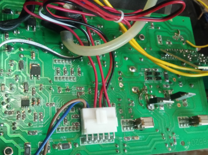

БЕЗЫМЯННЫЙ, Вот и я о том же. Специально проверил феном на изменение сопротивления 1.8 - 10-14 Ом при нагреве трубки. белый и чёрный провод. Красный и чёрный 96 Ом. На другой станции, сопротивление 2.6 Ом , при нагреве трубки в ноль Ом сваливается. В другой станции , атмеги старого образца стоят в прямоугольных корпусах DIP типа.Один из выводов - то ли красный , то ли чёрный на тиристор прёт , который помпу качает , на тиристор , который я заменил.

gnom69, а давай с самого начала? Маркировка платы, о какой термопаре речь идет, паяльника или фена? У термопары что должно изменяться при нагреве? А транзистор исследуемый часом одним концом не на земляном конце термопары сидит, а то в этой цепи еще много чего найти можно.

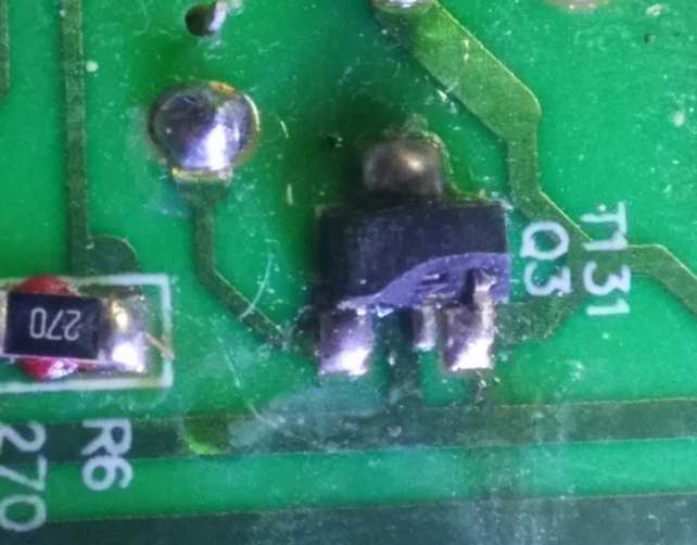

БЕЗЫМЯННЫЙ, У Фена не срабатывает продув после выключения .Правый вывод , у колотого Q3, судя по даташиту на 78M05 , на земле сидит Маркировка только как на фото. Чего то я и сам уже запутался..

Температуру фена показывает? У них при холодном фене продувки нет, точнее на доли секунды дунет и выключается.

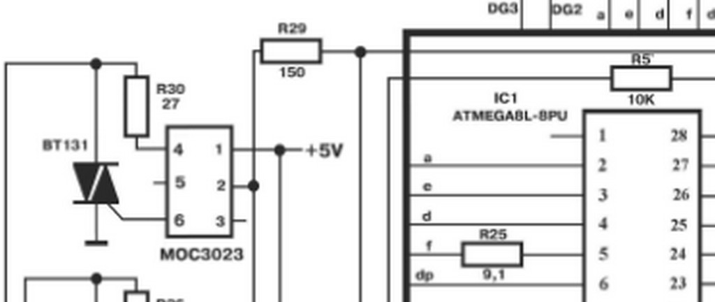

gnom69, там же видно BT131.Крайний правый у него как и термопары "сидит" на GND.Схема ,похожая,только корпус dip у ATMEG-и .По приезду домой,главное не забыть,скину схему.Только куда?

Поставил симистор Z00607 с блока управления СМ управляющим электродом на оптопару - заработал продув , выключение при 52 градусах. Тот , 131 й , почему то по даташиту на земле управлением висел. Ориентировался на схему от Lukey 702, у которого мотор в ручке фена. Конденсатор на выходе OP07 1мКф дохлый был , ESR100 показывал , заменил на два полярных по 2.2 , последовательно плюса соединил.Не нашёл не полярных ёмкостей в припасах .
