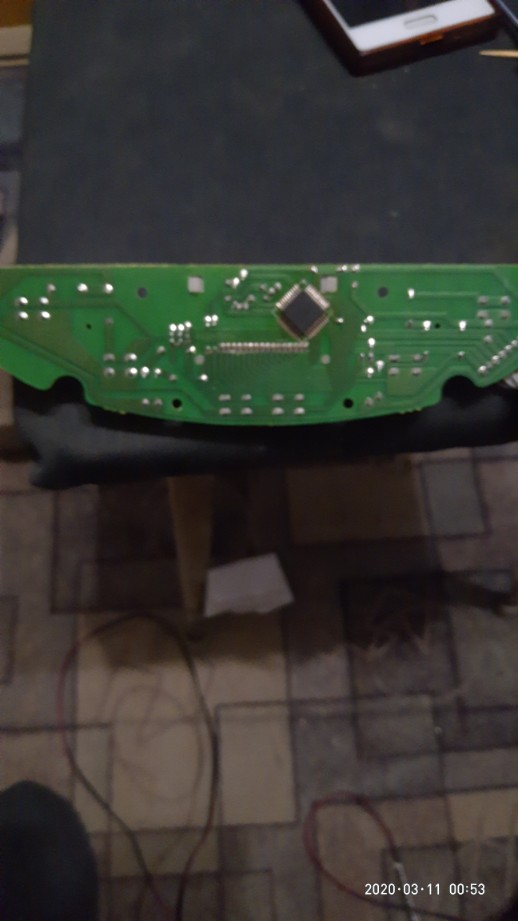

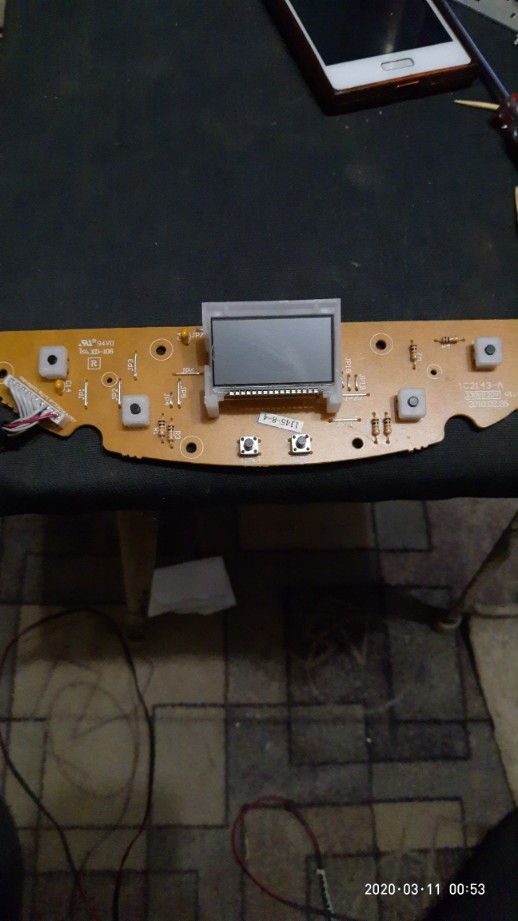

Приветствую. Не включалась хлебопечь,ноль признаков. При разборке найдены два убитых термопредохранителя на 182гр.заменил на новые,при включении тишина,даже дисплей не загорается,но тэн начинает греть,и через полминуты начинает крутить двигатель лопатку,на кнопки не реагирует пока не выключишь из разетки.Опять разобрал,отключил тэн,включил,на тэн идет напряжение,также через пол минуты начинает крутить лопатку и греется не дотронишся контролер mc80f7708q который стоит на плате управления фото которое и высылаю.Что может быть не подскажете?

"греется не дотронишся контролер mc80f7708q "
Сам же писал , напряжение питания контролера
думаю мерял.
Gotrak
Сообщения: 219
Сообщение #4 От 11/03/2020 16:14 цитата
ALEGA,контролера не мерил,а вот на плате куда подходит разьем от основной платы мерил.9 контактов1)gnd. 2)vdd-9,5v. 3)vcc-9,5v. 4)buz-9,5v. 5)tc-9,5. 6)rt-8v. 7)zero-6v. 8)heat-2,2v. 9)mot-2,2v.Что кирдык контролеру?
