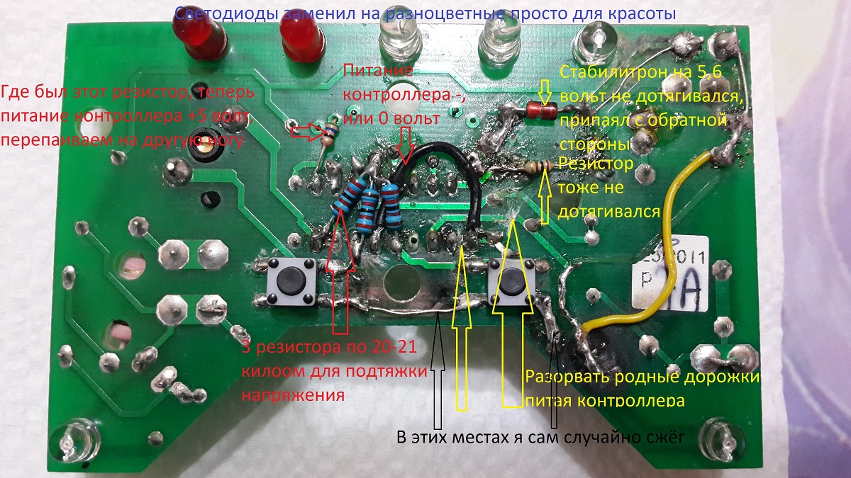

уважаемый lipek нашли прошивку на контроллер? Я хотел бы с вами поговорить, у меня тоже такой пылесос и накрылся контроллер из-за сгоревшего мотора и триака bta12-600. Думал купить плату новую, но после того как не нашёл варианта с разумной ценой и доставкой взялся сам разрабатывать прошивку, но под другой контроллер PIC. Если у вас не получилось можем друг другу помочь.
ДОБАВЛЕНО 10/02/2014 12:59
Я как программист могу сделать прошивку, но мне нужно точный принцип и алгоритм работы, а так же алгоритм управления мощностью двигателя.

Да я не спорю, но вот я например проживая в Казахстане не нашёл поставщиков и не нашёл магазин который мне отправит хотя бы по почте эту плату. Ну думаю эта тема заглохла, к выходным скорее всего уже полностью свою плату сделаю. Программу уже написал и в протеусе прогнал во всех режимах.
ДОБАВЛЕНО 11/02/2014 14:38
Может выложу здесь такой "альтернативный вариант", с прошивкой и печаткой. Хотя у меня их 2. Один с небольшими изменениями родной платы, второй полностью самодельный колхоз. Но после испытаний всё будет ясно.

Как и обещал выкладываю свою версию колхоза платы управления, прошивку, фото, видео и опишу что нужно перепаять.
