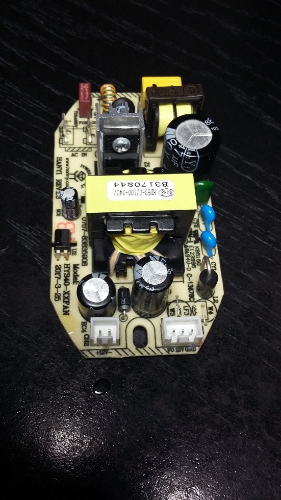

Можно ли вместо одного блока питания увлажнителя, закинуть последовательно 2 ( 12+24 ) обычных блока по 2А от wiif роутеров.
Для данного блока как я понял нужно 12 + 38 вольт, как раз примерно так и выходит если соединить последовательно.
Есть ли какие либо подводные камни в этих блоках увлажнителей, нужно ли использовать именно их а не 2 штуки обычные , как раз будут с влагозащитой в закрытом корпус.
HYS40-XXFAN
  20190324_232742.jpg  175.25 КБ  Скачано: 570 раз(а)
  20190324_232710.jpg  195.38 КБ  Скачано: 559 раз(а)
  20190324_232640.jpg  155.41 КБ  Скачано: 724 раз(а)

Не дождался ответа , решил на свой страх и риск подключить два блока, в общем схема рабочая, увлажняет отлично на выходе получилось 12вольт и 36. Разницы от родного б.п не заметил. Считаю доработку успешной т.к корпуса у блоков герметичны от воды а у увлажнителей самая уязвимая зона - попадание воды на бп и выход его из строя.
