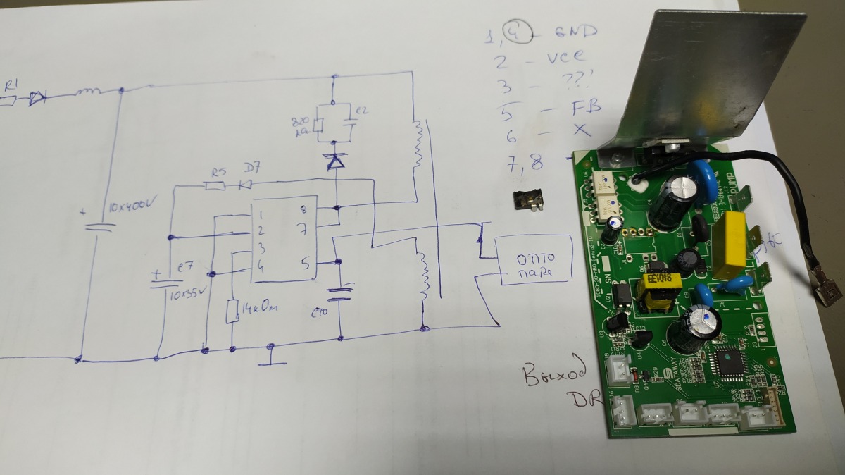

Приветствую!
Вкрылся ШИМ 7 ног. Прошу помощи в опознании. Плата управления MS-623535.
  MS-623535-1024x576.jpg  76.87 КБ  Скачано: 312 раз(а)
  IMG_20200930_174449.jpg  136.96 КБ  Скачано: 327 раз(а)

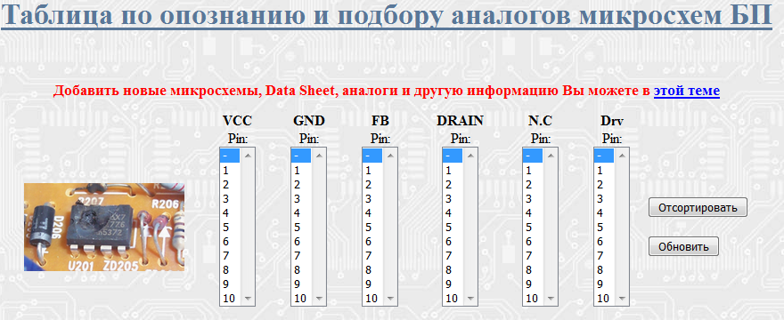

Сообщение #2 От 29/09/2020 17:55 цитата
Belbond, для опознании в remont-aud.net
  2016-11-10_134428.png  138.29 КБ  Скачано: 312 раз(а)

Фото с другого ракурса сделай, с двух сторон платы .
ЗЫ .ИМХО здается мне, это фото из тырнета а не автора
Belbond
Сообщения: 18
Сообщение #5 От 30/09/2020 17:32 цитата
Фото с тырнета. Приведено с целью визуализации платы. Необходимо фото платы? Если нарушил устав монастыря, приношу извинения.
ДОБАВЛЕНО 30/09/2020 18:56
Фото платы и остатки м/с на фоне наброска схемы в первое сообщение добавил.

Это на каком языке? Если отвалилась верхняя часть микросхемы с надписью, то она валяется где-нибудь внутри кофеварки.
Если не удастся идентифицировать, могу предложить несколько вариантов с небольшой переделкой.
Приветствую. Это на корявом русском. Подразумевается DIP-7.
Изделие до меня было в оф. сервисе, следы верхней части отсутствуют.

Недавно столкнулся со схожей проблемой. Информации по кофеварке не так уж и много.
Вряд ли уже актуально, но микросхема:
VIPER06L DIP-7
