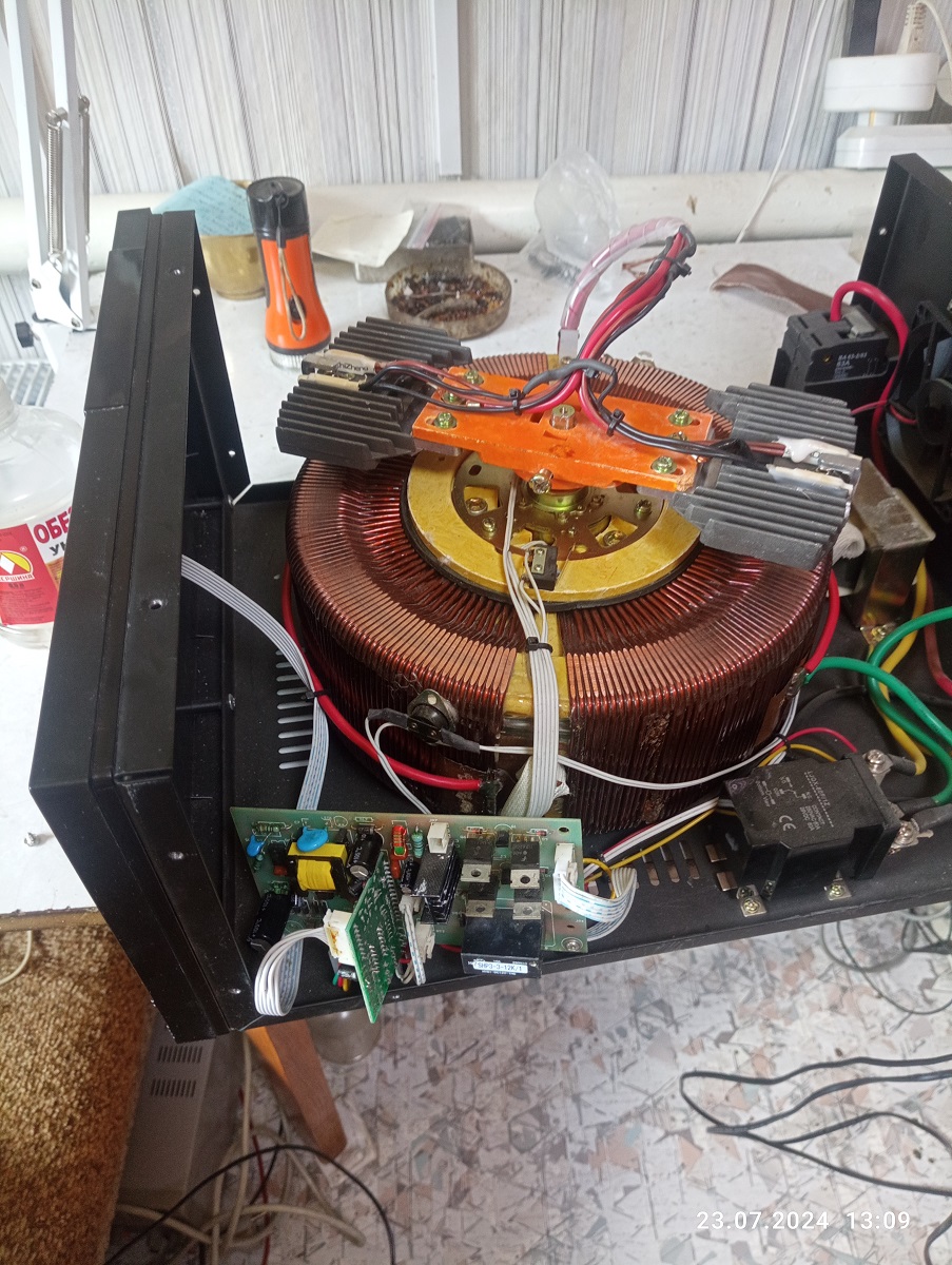

Здравствуйте. Стабилизатор Ресанта ACH-12000/1-ЭМ. Вызывает беспокойство работа двигателя редуктора. при изменении напряжения ротор производит затухающие колебательные движения вместо плавных. В результате на выходе колебания напряжения +/- 15 вольт, иногда нормально. Как будто подклинивает редуктор. Сопротивление двигателя примерно 6.2 ома. Не маловато?

В каких пределах находится сопротивление обмотки двигателя?

Здравствуйте. Замена мотора-редуктора решила проблему.
