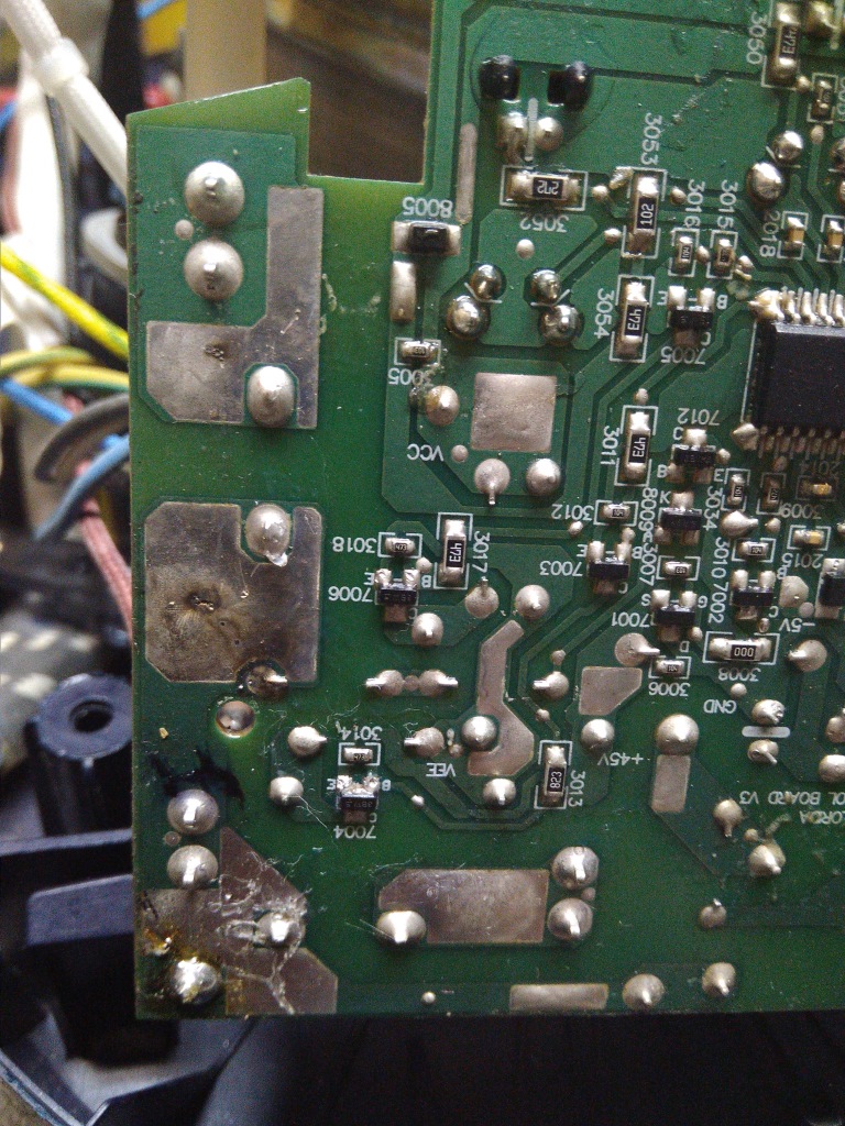

Доброго времени суток! Проблема с парогенератором Philips. К сожалению сейчас не могу указать модель, но в ближайшее время сделаю. Пока прикреплю фото и поясню как смогу. Данный парогенератор не выдает пар, а именно: При включении секунды 2 идет нагрев бойлера, а потом реле отключает нагрев.В это-же время подошва утюга как положено нагревается до определенной температуры. Светодиод на утюге мигает. Когда подошва нагреется до нужной температуры, нагрев ее отключается- светодиод горит постоянно. При нажатии на микрик открытия пароклапана есть щелчки т.е. реле срабатывает. На этом все заканчивается. Пара нет. Его
нет, потому что его нет в бойлере. Сразу скажу: менял датчик температуры(термистор), расположенный на подошве бойлера-не помогло. На схеме видно два аналогичных транзистора которые управляют включением бойлера и подошвы утюга. на них написано 38W. В даташитах непонятно, то ли это полевой, то ли биполярный. Подскажите, пожалуйста что это за транзисторы и как мне проверить идет ли сигнал ( импульс) для их открытия. Вернее на один точно должен идти - (подошва утюга греется), а так как они идентичные я потом сравню поступление сигнала у одного и второго.
Транзисторы включения реле

Для проверки транзисторы можно поменять местами. Не написано - включается ли насос. Без создания давления пара не будет. Иногда насос может вибрировать, но давления не создавать. В первую очередь нужна прочистка трубок и проверка насоса.
Вероятнее всего это BSS138W - Mosfet Channel N

Дело в том, что вначале реле срабатывает, а секунды через 2 выключается т.е. закрывается транзистор. И, мне кажется, перемена транзисторов здесь не поможет. И еще. Раньше я пробовал вместо термистора-датчика температуры подключать переменный резистор и добивался включения помпы, и бойлера и пар выходил как надо. Вот поэтому я решил заменить термистор-датчик температуры, но пришел к описанному выше. Мне думается в бойлере давление достигается не столько за счет накачки помпой, сколько за счет кипения воды в бойлере. Мне бы узнать на каких ногах транзистора и в каком диапазоне замерить сигнал его открытия.

Sergick, ну во первых на транзисторе написано 3BW,mosfet-ов там отродясь не было и не будет (для чего он нужен,в управлении питанием реле что-ли?) Вы о чем собственно говоряподмигивание Ну с транзистором разобрались,теперь скажите какой ntc поставили на бойлер и как?

Я не утверждаю и не утверждал, что это мосфет, просто такие даташиты попались. Термистор в алюминиевом корпусе крепится к подошве бойлера ( см. фото) на 150 К или что-то около. Могу уточнить.

Даташиты Вы не правильно изначально смотрели поскольку не увидели что написано на транзисторе,да и в принципе нужно просто знать цепи управлением релеподмигивание NTC бойлера оригинал или сняли не известно от куда? На парогенераторах Philips датчиков 150 кОм за свою жизнь ни разу не видел,в основном стоит 100 либо 200 кОм. Для вашей модели должно быть 200 на сколько я помню (могу уточнить после праздников как до работы доеду), а логика не верна потому что не там ищите неисправность-это я про транзистор подмигивание Вам нужно почитать литературу как построены устройства на микроконтроллерах и тогда ремонт пройдёт успешно подмигивание Поставьте датчик нормальный и проверьте вторичные цепи до МК если всё исправно то нужно менять МК и прошивку и будет Вам счастье. Ещё на фото видно следы от КЗ, от куда они? Помпа целая? Сопротивление ТЭНа бойлера сколько? На корпус не пробит?
ДОБАВЛЕНО 28/04/2019 15:32
Из-за таких КЗ бывает ещё сбой в прошивке и в память eeprom МК прописывается ошибка и происходит такое
