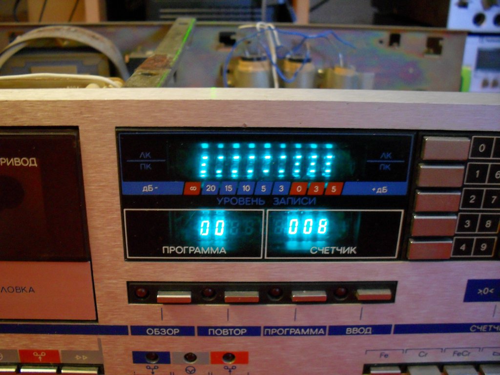

Ну вот и я достал свою Вегу МП-120 из кладовки которая досталось мне от отца, решил я восстановить данный аппарат так как очень много воспоминаний связанно с ней и моим детством, с первой записью и прослушиванием. Последний раз когда я её включал помнится были проблемы со скоростью воспроизведения т.е она плавала как по волнам, сегодняшнее включение спустя 5 лет показало немного другую картину скорость вроде бы нормальная, но вот звук в одном канале его нет совсем от туда прослушиваеться сетевой фон причём с меняющейся тональностью, а второй канал играет ну очень тихо, ручку громкости на преде выкручиваю до максимума и еле слыхать и также со всевозможными шумами и помехами, а когда выключаеш магнитофон то НЧ динамики готовы выпрыгнуть из корзины т.е идет бросок напряжения.Также после включения магнитофона светяться все сегменты уровня воспроизведения на табло.

Поменял значит все конденсаторы, проблема осталось такой же еле слышно в одном канале второй молчит и на индикаторе светяться все сегменты. Как то давно я пробовал его отремонтировать и менял транзисторы в кп303 в выходных каскадах, и теперь из за этого вполне может не играть но почему на индикаторе светяться все деления вот вопрос ? Сейчас буду пробовать отключать контакты ПКИ и ЛКИ которые идут на индикатор посмотрим чё покажет он тогда.
sifon-borada
Сообщения: 5
sifon-borada
Сообщение #9 От 20/08/2012 11:08 цитата
Отключил каналы левый и правый от индикатора и один фиг светяться все сегменты кроме первых и последних. при прикосновении к контактам загораються и они.

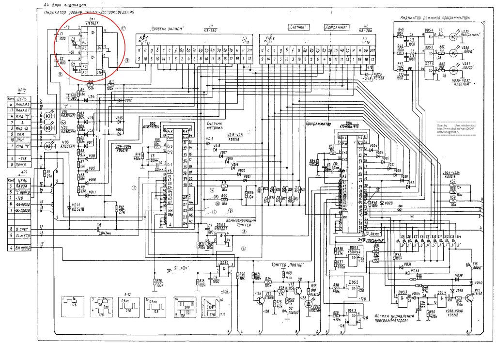

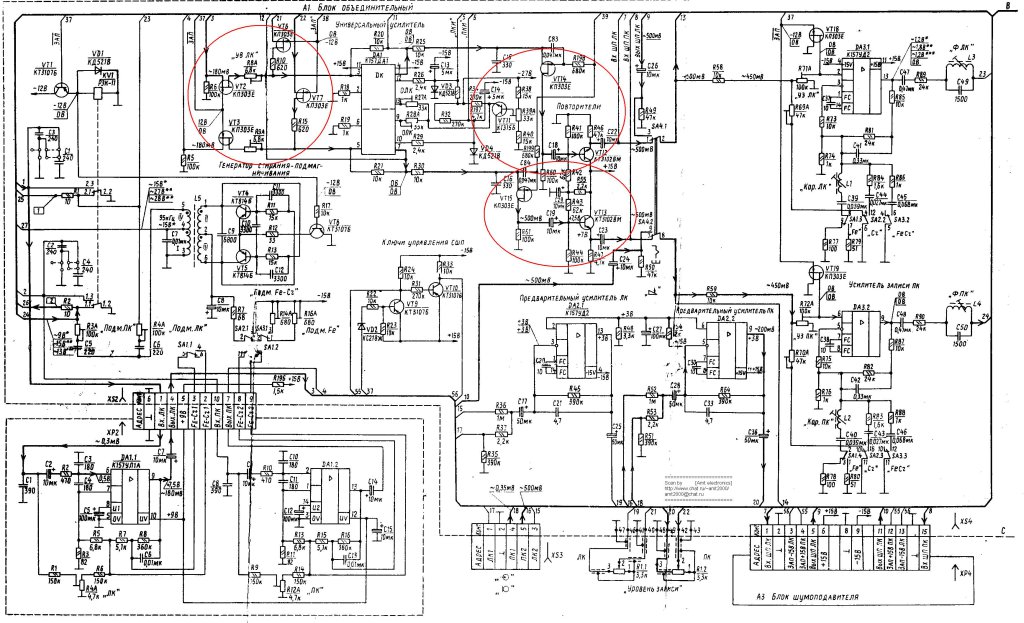

На данный момент имею следующее магнитофон запел во все свои 2 канала с нормальной громкостью ( дело было в моей старой пайке когда менял в выходных каскадах КП303Е не заметил соплю припоя на полевике) но что то уж сильно он шумит т.е в паузе сильно слышно низко частотный фон и прочии "зуд" но это я думаю из за монтажа так как при старой пайке отрывал дорожки и соединял всё это дело доволно большими проводками. (получались своеобразные антенны) сейчас выпаял все полевики которые менял раньше и думаю поставить вместо них BF245В (вроде они полные аналоги 303х).В общем пока звук решил оставить и заняться индикатором в нем менял К157УД2 и после замены сегменты на индикаторе не светились и не прыгали в такт музыки а потом через некоторое время сначала стал полностью гореть левый канал а за ним и правый. т.е все сегменты снова загорелись вот.
Sergej, по поводу генератора на полевике не могли бы вы мне подсказать какой именно, на плате индикации КП вообще нет только кт315.
Да и как ещё проверить КП 303 с помощью цифрового мультиметра вроде в интернете говорят что с цифровым прибором не всегда это удаеться только со стрелочным можно точно сказать рабочий или нет, когда меряю мультиметром он между СТОКОМ и ИСТОКОМ показывает падение напряжения равному 200 причем в обе стороны это нормально ?
Схемы прелагаю красным обвел что менял.

Sergej
Сообщения: 2685
Sergej
Сообщение #13 От 21/08/2012 10:26 цитата
sifon-borada, похоже, насчёт генератора я с "Маяком"-"Радиотехникой попутал..
Генератор на этих микрах если и собран, то на выводах 5-6-10. (осторожно, статики эта серия и правда боится!)
Что-то мне подсказывает, что дефект не в индикаторе. Разберись с низкочастотным фоном
1. Запас напряжения по стабилизаторам достаточный? (банки после мостов, диоды)
2. Не лезь менять полевики, если не уверен в необходимости замены, тем более печать у тебя после паек отваливается..
