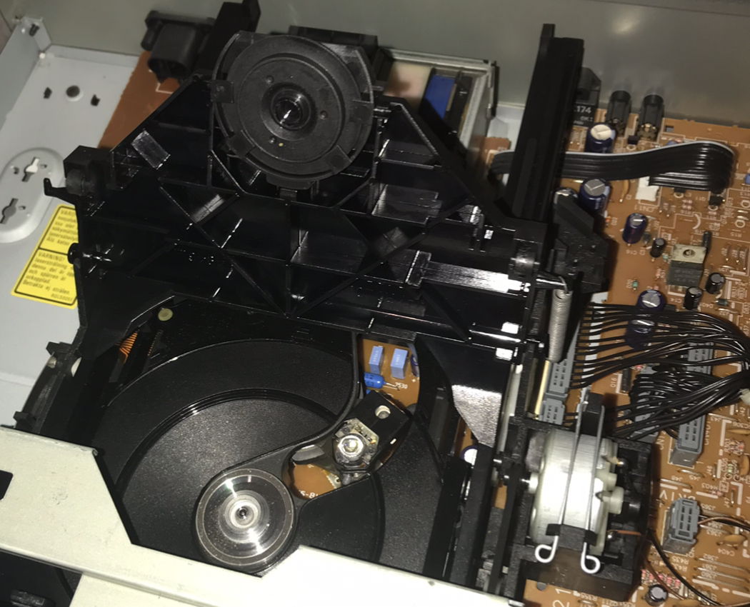

Имеется СД проигрыватель Техникс со странным глюком. На холодную(по простому включив аппарат и вставив диск) может не определить диск,или зависнуть при чтении,долго крутить. Но стоит подождать пару минут,либо достать и вставить обратно как все начинает работать отлично. Причём читает даже такие царапанные диски,которые другие аппараты заикают. Но стоит попереключать БЫСТРО треки и глюк появляется снова(долгое чтение,голова обо что-то бьется) Если же вставить диск и не трогать треки,все играет без всяких заеданий
Может кто сталкивался и может натолкнуть на мысль где искать причину,голова или по питанию что?

Erik2002, Глядя на фото сдается мне что вы имеете дело с динозавром какого большинство современных мастеров даже не видали. Вы бы профиль заполнили да модель аппарата озвучили, глядишь и мануал бы у кого нашелся.
Erik2002
Сообщения: 53
Сообщение #8 От 03/03/2021 19:19 цитата
Благодарю. Транспорт Philips на cdm 4/19 которые ставились на многие аппараты.
Подсказали добрые люди,что проблема может быть в напряжении и смотреть конденсаторы.

Проблема решена. Дело было в напруге на лазер. Теперь читает и чётко и быстро. Всем спасибо.
