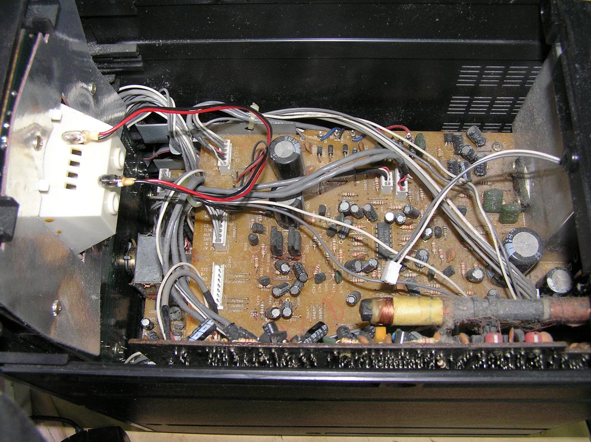

С некоторых пор перестал светиться дисплей. Приходится фонариком подсвечивать. Перестала светить лампочка подсветки дисплея? Что она из себя представляет? Руки чешутся разобрать, но сцыкотно. подмигивание

В общем, надо разобрать и посмотреть. Аппарату 30 лет: скорее всего, лампочка, а не светодиод. Много винтиков откручивать... недовольство, огорчение

Оказывается, всё просто! Снимаешь только верхнюю крышку с магнитофонной панелью, и открывается доступ. Там 2 лампочки в пластиковых голубых чехлах. Одна из них потемнела, другая не потемнела. Питание каждой почему-то раздельное. На контакте потемневшей 13 В, а на контакте другой нет напряжения. Попробовать влепить китайскую понижайку, и присобачить светодиоды?

Kasbek, а они часом не последовательно включены? И зачем там понижайка, просто резистор не понравился?

Оказывается, соединение последовательное. Вместо сгоревшей подключил автолампочку - теперь вполнакала загорелись обе. Значит, одна исправная, а вместо второй можно присобачить миниатюрную от авто. Или два светодиода, подключив между ними резистор на ток 10-20 мА. Надо опытным путём подобрать резистор при напряжении 13 В.

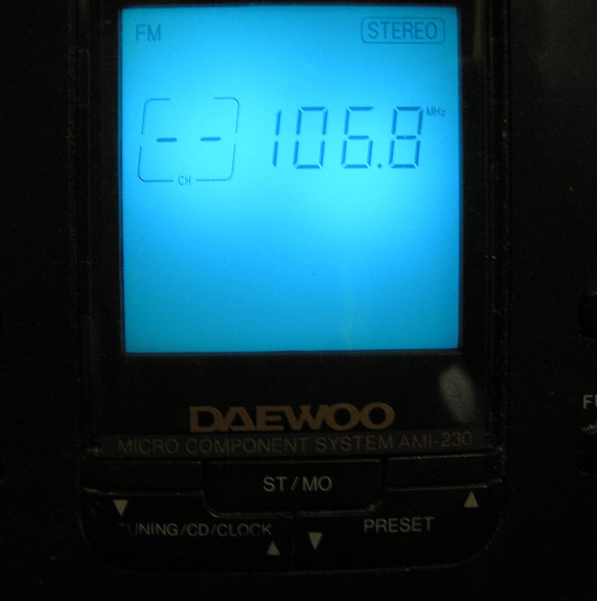

Поставил белые светодиоды через 750 Ом, но они с отражателем, других нет. Поэтому по центру яркость выше. Ток около 11 мА.
Поменял светодиоды на миниатюрные автолампочки 12 В в параллель. Стало лучше.
