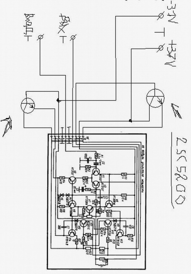

Всем привет. Вот с какой проблемой я столкнулся... Собрав самодельный усилитель (схему взял из электропроигрывателя вега 109), подсоединил к нему выходные транзисторы (2SC5200) на оба плеча каждого канала с достаточно большим радиатором и дополнительно поцепил 2 куллера от компового бп, подсоединил двухполярное питание (+ - 37в), вход выход. Всё отлично заработало, нет никаких притензий кроме одного... Оба выходных транзистора одного из каналов очень сильно греются, даже без подачи сигнала на вход и при отключенных колонках. Второй канал работает полностью нормально.
Подскажите пожалуйста, в чем может быть проблема?
ДОБАВЛЕНО 09/06/2009 11:31
Забыл нарисовать, там между базой и эмиттером выходников стоят резисторы 100 Ом

а что мешает замерять напряжение на рабочем канале и проверить где перекос напруги идёт.

Я подумал, возможно это достаточно распространенная неисправность и надеялся на более менее конкретную наводку. Дело в том что я в первый раз занялся таким делом, имею ввиду сборку усилителя зч. Попробую воспользоваться вашей подсказкой.
И ещё вопрос, я тут нарыл в интернете такую информацию, мол ток покоя выходных транзисторов надо сбалансировать, способом замера напряжения на мощных истоковых резисторах ну и по закону ома I=U/R вычислить ток покоя. На каждом транзисторе он должен быть не менее 100ма. Ток покоя выставляется при закороченном входе. На выходе должен быть четкий ноль. Нагрузка должна быть отключена. И я так понял этим же истоковым резистором и регулировать ток покоя выходников.
Верно?

я такими игрушками в 80-х годах занимался, на то время это было распространнёная неисправность, а сейчас это уже неуместно.
То что ты написал да так оно и должно + электролиты уже наверное подсохли и требуется ихняя замена.А может усилок достался в нерабочем состоянии, тогда делать надо.

Roma1409, "копать" тут особо и нечего...говорить о том что
можно только в том случае, если схема проработала длительное время и в итоге проявились "детские болезни левизны..." а сейчас см. монтаж, номиналы и исправность компонентов и теорию наладки УНЧ.

Обнаружил приличную утечку в кт601 транзисторе, после замены ничего не изменилось, попробую замерять ток покоя 2SC5200 и при надобности сбалансировать его примерно в 100 mA.
iga, Хотелось бы узнать, а чем не подходит 2SC5200? Вы дали совет его заменить. Я его сам выбрал для этой схемы.

почему же не подходит? я имею ввиду, что он не является полным параметрическим аналогом КТ-шек.вот Серж66, дал хороший и простой совет - отталкивайся от рабочего.

Проверь подстроечник в базе V7.Очень часто обрываются.

Roma1409 - в вами выложенной схеме присутствует грубая ОШИБКА ! если вы спаяли так как нарисовали , -31v в базу выходному подовать нельзя ! только в ЭМИТЕР ! ток покоя регулируется подстроечным резистором ( R10 на схеме плохо видно ) он такой один , в выходном каскаде с успехом могли применить КТ819 КТ805 КТ803
