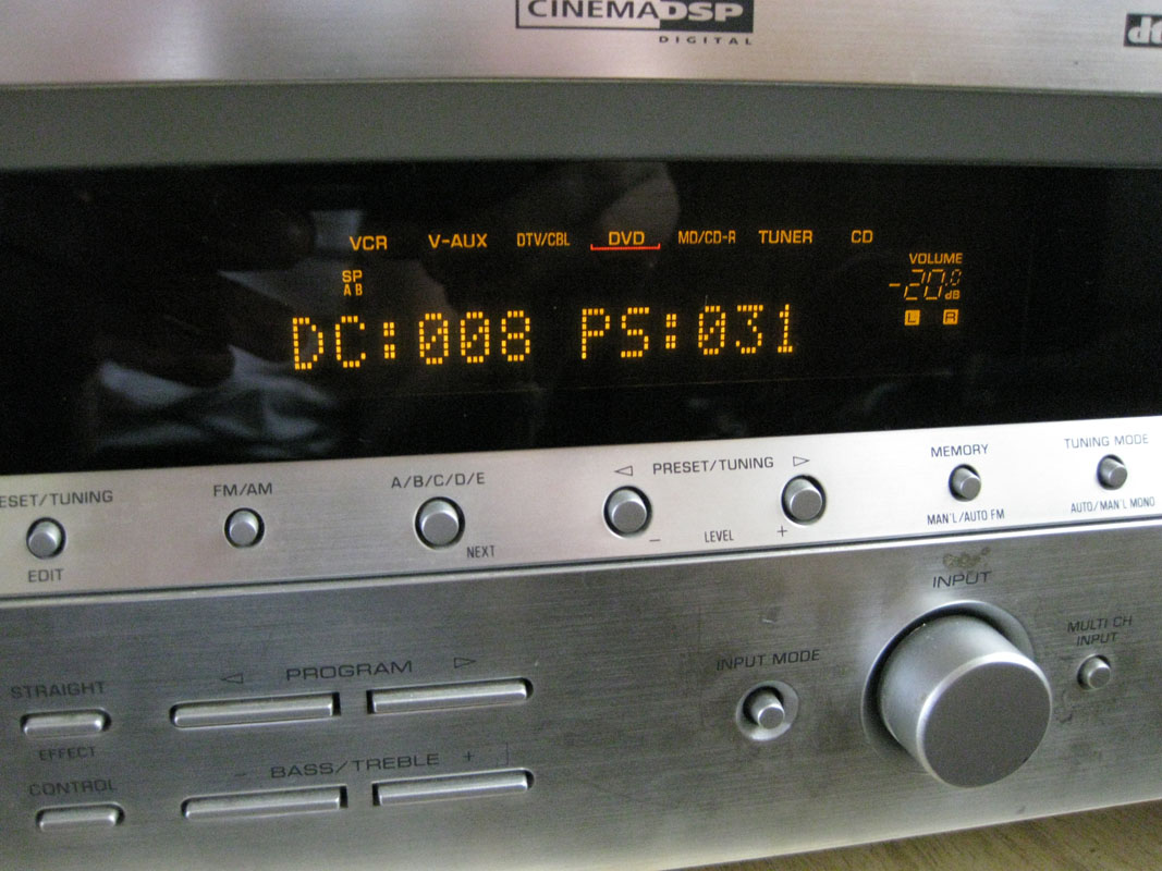

Здравствуйте, есть ресивер Yamaha RX-V450, при нажатии на кнопку питания включается, на дисплее все норм(управление работает-меняется),секунды через три - выключается. В сервисное меню вошел -ничего не греется-не дымит (на выходе постоянки нет).
Пишет ошибку PS PRT : 017D и PS PRT : 042D (значения меняются) . Ремонтом усилителей занимаюсь давно, а вот ресивер первый - подскажите где копать (понятно что неисправность по питанию, но хотелось бы мнение опытных

Что пишет про них МАНУАЛ?

DC/PS (protection detection)
DC: DC protection value (Normal value: 1 to 13)
When DC is out of the normal value range, the
protection function works to turn off the power.
PS: Power supply voltage protection value (Normal value:
21 to 39)
When PS is out of the normal value range, the
То бишь первое значение в норме, а вот второе уходит

на reset 5 вольт, вроде все сходится...не пойму где собака порылась..

был похожий случай с пробоем входа по детектированию постоянки. То есть постоянки не было, а проц думал что есть.... И выключал все....

12sasha12
Сообщения: 995
Сообщение #12 От 07/04/2021 13:41 цитата
Тема уже старая, но может решился вопрос?
У меня такй же ресивер не включался. Восстановил плату subtrans, оптопара и кондеры поменял.
Теперь так же как у Вас Включается не на долго. и отключается. В сервисном режиме работает.

Не надо к процу лезть.Релюхи как себя ведут через сколько отключается???Какие замеры по питанию на плате управления включения трансформатора??

реле которое первое включается, со слабым щелчком, оно выключается вместе с ресивером....
А остальные реле не включаются даже. Они включаются только если в сервисном режиме запустить ресивер.
В сервисном, показывает ошибку: DC PRT :084 С

Меняй с405,с407 на плате управления основным трансформатором.

их уже менял, после их замены ресивер начал подавать признаки жизни.
Но теперь отключается
