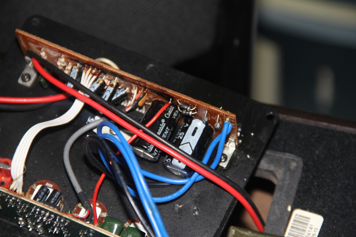

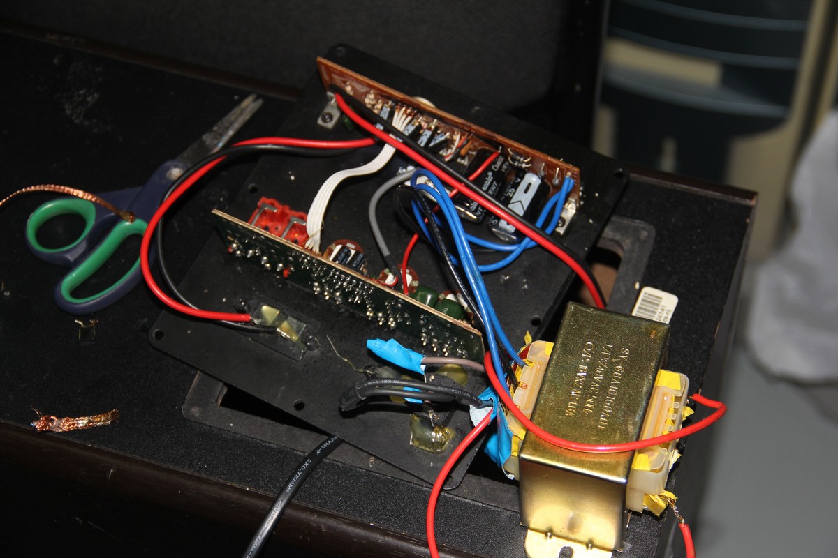

Доброго времени суток! Принесли колонку с такой проблемой - колонки гудят. Вскрыв невооруженным взглядом обнаруживаются вздутые конденсаторы. Почитал форумы, советовали перепаять как конденсаторы, так и диоды. Так и сделал. Заказал детальки, и перепаял абсолютно такие же, как и стояли до этого, диоды и кондеры. После чего обнаружился пробитый стеклянный предохранитель, заменил. После включения колонки включаются на пару секунд и начинают дымить диоды. Перепаивал, не помогло. Помогите решить проблему пожалуйста! Не могу понять от чего начинают гореть диоды.

Прилагаю несколько фото.

Замерил напряжение, 15.1 вольт выдает вторичная обмотка. Сам трансформатор 16Vx2 AC 1.6A. Просто я диод проверял, и щуп черный переставлял, забыл про это, поэтому не получилось замерить первый раз

Диоды то правильно впаял

Да, конечно правильно. Диоды новые, уже вторые новые диоды впаиваю, все равно горят.

искать нужно, что коротит

у ТЕБЯ ОХЛаЖДЕНИЕ микросхемы TDA бьет на землю там между корпусом и микросхемой стоит пленка и на болту плосмаска сделай так что бы все три микросхемы не пробивали и олала все будет идеально работать.
