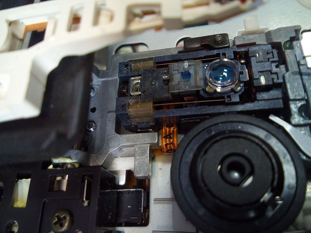

Дека для мини диска technics sj-md150 не читает диски. Сделал пустышку, чтобы глянуть светит ли лазер? В полной темноте немного видно. Лазер дохлый? По маркировке только B14F01D на пластмассе.
Аппарат как новый со склада.Оборваны две резинки амортизаторы.Может при транспортировке убили?
Вопрос про маркировку лазера-что туда можно поставить?
И еще вопрос-магнитная головка должна сразу ложиться на диск, или после того как лазер ТОК вычитает? У меня не ложится. Есть подозрение,что аппарат при пересылке хорошо ударили. Прошу прошения, за такие вопросы, просто мини диск вижу первый раз...

oleg57, ни чего не понять , с такого ракурса, на вашем фото . недовольство, огорчение

В принципе сколько чинил мини диски, все сводилось к чистке линзы и призмы под ней. И все читало и плясало.До замены лазера не доходило .А магнитная головка нужна для записи. А опускается коромысло или нет, не сложно разобраться в механике. Может только при записи. Но это автору видней..
