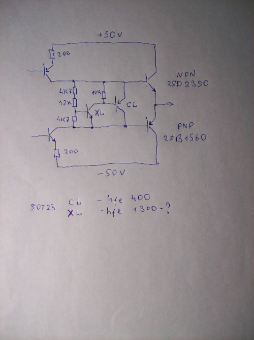

pion
Сообщения: 1602
Сообщение #11 От 13/02/2020 00:43 цитата
Ни разу не угадал с транзисторами, пришлось рисовать схему.
Вопрос актуален. Что там должно стоять? улыбка

Печально, что пробило. Вы при включении ток покоя, напряжение 0 на выходе смотрели?? Эти цепи на ток покоя влияют, в иных УНЧ выполнены по другому, на диодах и стабилитронах. Может ими и заменить??

Да, немного неприятно, что прозевал. Ток покоя был вполне допустимый 30мA (на выходе 0.02в). А при работе, я так понимаю, что эта схема отвечает за закрытие одного транзистора, когда открывается другой. И если схема работает неправильно, оба мощных транзистора открываются одновременно. В усилителях не силён. Пытался найти подобные схемы, но не нашёл.

Верно рассуждаете, а еще наберите в поиске "простейший аналог стабилитрона" и будет понятней.

Предполагаю, что XL, это маломощный ВЧ транзистор с большим коэффициентом усиления, а CL, это обычный транзистор с коэффициентом усиления 400.
II3II
Сообщения: 1057
II3II
Сообщение #17 От 13/02/2020 14:20 цитата
XL скорее всего это 2SD2704. Как бы не совсем транзистор в простом понимании... а какой-то FOR Muting. Такие применяют в УНЧ, а как он работает.. и зачем у него дикий КУ- не знаю.. http://chip.tomsk.ru/chip/chipfile17-x.nsf/all/47257D440020021B47257AE3003CCF1E/$File/2sd2704k.pdf

Я бы взял схему УНЧ ресивера Pioneer и чуток модернизировал данную схему и забыл бы как страшный сон. вопрос двух диодов и стабилитронов + транзистор.

XL, скорее всего это 2SD2704, удалось найти оригинальный. Остался CL. Smd транзисторов с коэффициентом усиления 400 что-то не могу найти.
Ещё важен ток и напряжение. Предполагаю, что это PNP 50в, 800мА, hFE400
