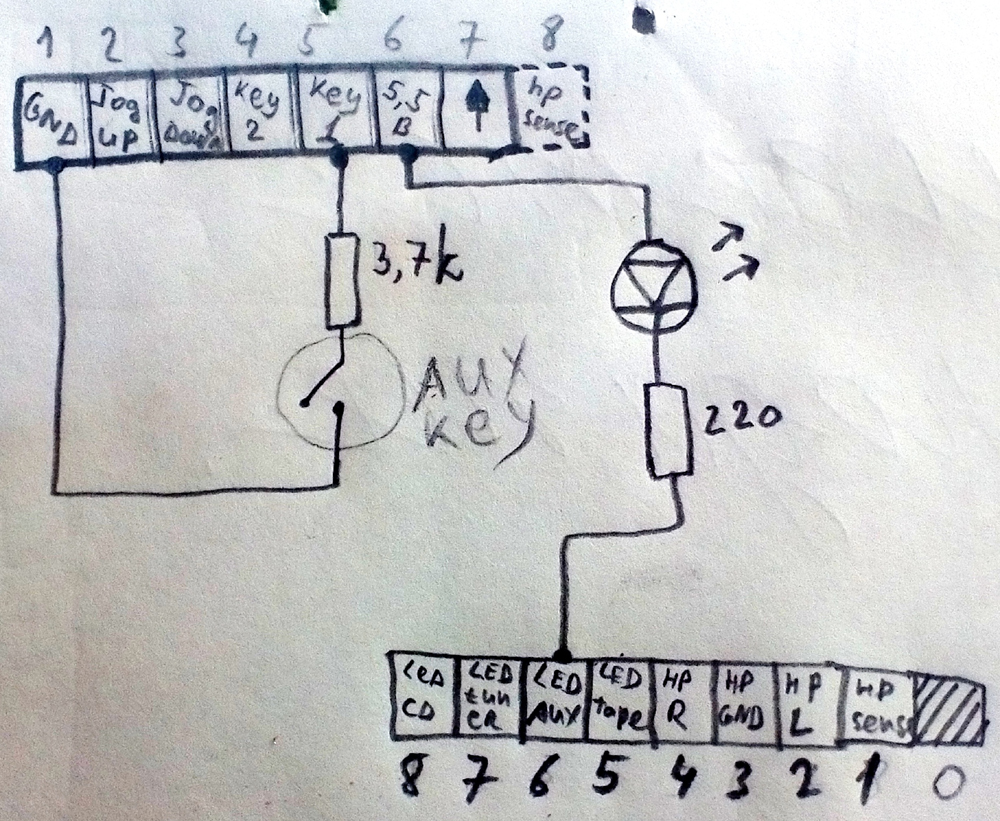

Процессор находится, в данной модели, на Front Board(где главный экран муз.центра) и имеет маркировку AH11-00121A
Светодиод наличия питания работает.
С пульта всё включается и работает.
"Прозванивал" кнопку включения на 20 ноге процессора - всё нормально, земля есть.
Питание 5 вольт на кнопке присутствует.
Куда ещё посмотреть?
Может как то обрезать ближе к ноге проца дорожку key и эмулировать навесным эту самую кнопку??? Как правильнее это сделать если поможет? Или вход KEY проца тут ни при чем, и надо копать в сторону выхода из него(сигнал успешного нажатия power on и последующеё команды на включение)??

Arthurios
Сообщения: 14
Сообщение #5 От 01/04/2018 13:20 цитата
YRI,LV писал:
ну а другие кнопки кроми этих 3-х как работают ?
Нет. т.к. я переделываю центр под другой корпус и отключил front key
на котором все кнопки....
Но вроде как отсутствие этого борда не должно влиять на работоспособность кнопки включения?
Мне нужен оттуда только кнопка AUX и светодиод его.
Я его по схеме выцепил(схему прикрепил) .

YRI,LV
Сообщения: 404
Сообщение #6 От 01/04/2018 15:12 цитата
Arthurios, из схемы неясно USW7-что ? по схеме на выводах процессора куда приходят key1,2,3 должно быть смещение при отжатых всех кнопках 5v ,куда идёт нижняя дорожка по схеме от кнопки USW10 проследили ? не подписано , так что проверяйте все резисторы в делителях напряжений на соответствие номиналам по схеме ! и качество пайки , корпус что варвары разбили ?
Arthurios
Сообщения: 14
Сообщение #7 От 02/04/2018 10:16 цитата
YRI,LV писал:
Нет) Просто он огромен, а я хочу от него только свойство услителя(караоке и прочяя не надо).
YRI,LV писал:
и качество пайки
Определил таки проблему, не в пайке дело...(взял на время у знакомого такую же плату FFRONT KEY от его центра) всё дело в этом борде.....что именно пока не понял....но видимо то, что я взял с неё только кнопку аукс и светик аукс, недостаточная мера....надо подтянуть ещё чего-то....
P.S. Подозрение падает на UR41, UR91, UR125, (делитель видимо) и UD24 - эти элементы шунтируют KEY1 и KEY2 на землю (коннектор на борде - UCW6)
P.P.S Проверил эту теорию, навесил их, и о чудо - включился шельмец!!! Думал в этом направлении:
и всё получилось...сейчас восстановлю нужные мне кнопки и проверю уже полностью работоспособность.
P.P.P.S Всё работает, благодарю YRI,LV. (как сделать тему РЕШЕНО ?)
