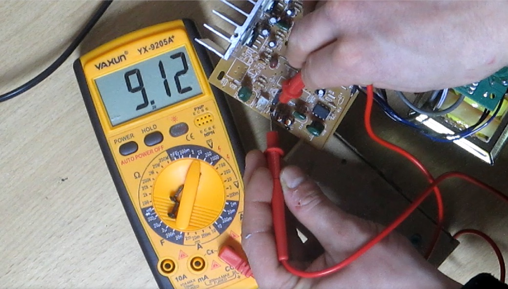

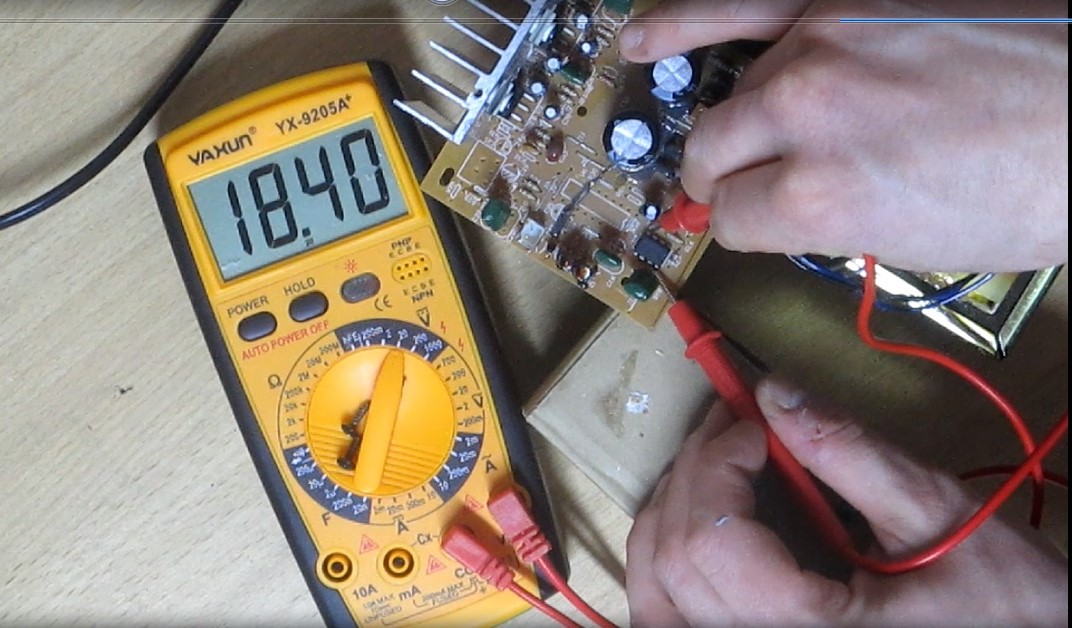

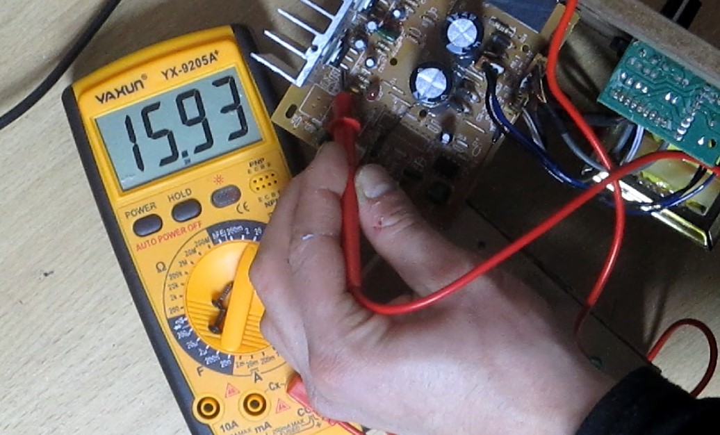

Всем привет!
Дело такое легендарные свены прикупил, работает только один канал)
Если трогать ножку на тда треск в соответствующей колонке есть.
Произвел замеры на кондесаторах с32,с31 470uf 25v дВа больших бочонка около 16вольт
микросхема 4558D (U4) 18.40вольт рядом стабилитроны на них 9.11/9.30 вольт.
На самих TDA 4 нога около 16вольт, 3 и 5 нога 32 вольта.
разбирал пульт где есть разъемы микрофона и наушников все замыкаеться и размыкается,звук прибавляет и убавляет в режиме наушников играет отлично,но не работает регулировка громкости не понятно это стоковая фишка или нет)
Схемы читать не умею и не смог понять что выкладываю правильную..
Помогите сложить пазл как дать вторую жизнь)есть паяльник
