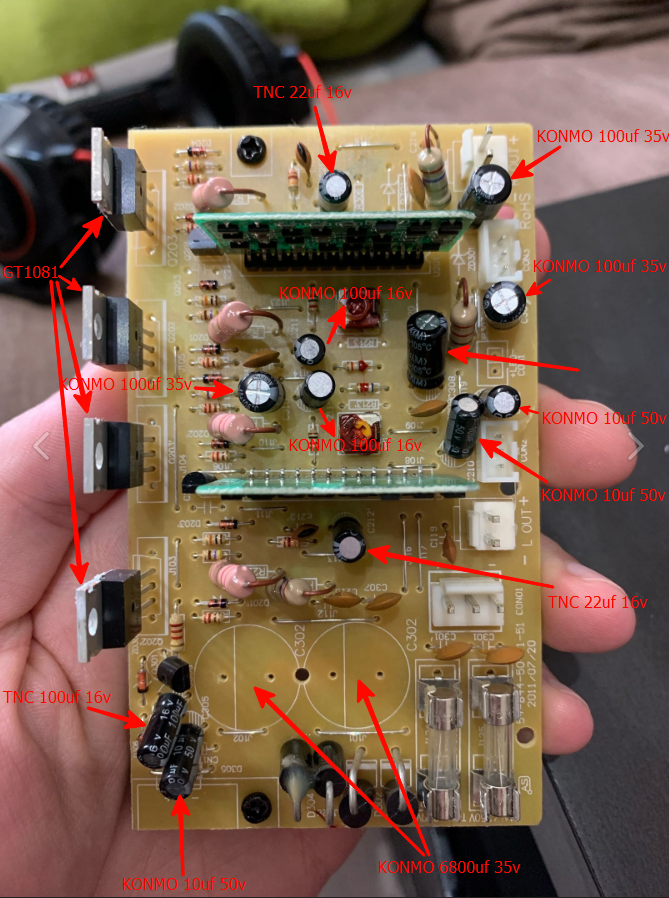

Ребята, всем здравствуйте!
Появилось лёгкое гудение в динамиках, вскрыл, увидел вздутый конденсатор на 6800uf 35v. Решил заменить сразу 2 на Nichicon FW. Скажите, пожалуйста, есть ли смысл менять остальные конденсаторы (есть в наличии Nichicon FW Gold) на плате предусилителя (если я не ошибаюсь), будет ли какая-то разница в звучании или в этом нет абсолютно никакого смысла?
*с завода стоят конденсаторы TNC и KONMO. Тёмная тема, нет информации по этим конденсаторам и на рынке не продаются...

tahardie, без проверки на esr трудно угадать... Есть желание/возможность,меняйте...

Если проверить нечем меняй все для профилактики. Благо их не много. А разницы в звуке не заметишь. Не тот класс техники.

Всем привет. Будет ли критичным замена конденсаторов 6800 мкФ*35 в на конденсаторы 10000 мкФ*35 в в цепи сглаживания пульсации?

Работать будет так что меняйте

Конденсаторы поставил, не уместились правда на штатное место, поставил по одному с разных сторон платы. Колоночка так и не запела нормально, тихий звук, регулировки звука нет, смотрю, что ещё отказалось работать.

Менял все кондеры на solo6, в сигнальной цепи были высохшие, проходные электролиты менял на неполярные и шунтировал пленкой, керамику в обвязке операционника менял на np0. 6800*35 решил заменить на 10000*35 JCCON с алика в тех же габаритах 18*35мм в итоге часа за 4 рванули залив плату преда с переменниками(вывод: в таких размерах у уважаемых брендов либо 6800*35 либо 10000*25, китайцы уроды) это только часть работ по усилителю, дорабатывал корпуса и кроссоверы. От замены только кондеров 6800 в БП улучшений не будет.

6800uf 35v желательно поменять на большую емкость и напряжение если место позволяет, остальные проверить, при необходимости заменить.
