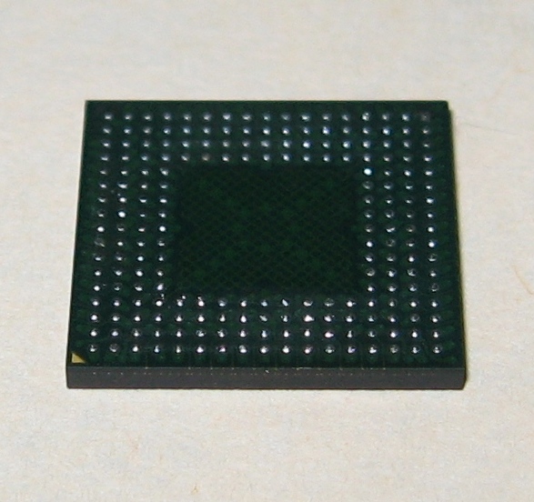

Рекомендуемый базовый температурный профиль при реболлинге BGA - соблюдается ли он нашими мастерами? На разных форумах температура приводится в пределах от 250 до 350 - не смертельна ли она для микросхем? Какую задавать температуру фена?

Сообщение #29 От 05/03/2011 20:50 цитата
я на 270 и половина силы потока воздуха (она тоже очень влияет как на скорость плавления пасты так и качество прилипания шаров)

А предварительный подогрев?
TRIPLEX
Сообщения: 2535
TRIPLEX
Сообщение #31 От 05/03/2011 20:52 цитата
ни когда не пользуюсь. Просто сразу не подношу сопло близко. На см ~10-5

Ну, в общем-то готов. Только еще вопрос, на китайских трафаретах отверстия конусом? Если да, то как узнать верх-низ?

Сообщение #33 От 05/03/2011 22:03 цитата
akak, надписями к себе,следовательно микра снизу

Но ремонтники мне обычный флюс подсунули, похоже они тоже не знают, что такое паяльная паста. Опять процесс стал.
Какую пасту порекомендуете заказать, чтоб недорого и сердито?
TRIPLEX
Сообщения: 2535
TRIPLEX
Сообщение #35 От 05/03/2011 22:12 цитата
я пользуюсь: Паста BGA SolderPlus 62NCLR-A, оригинал EFD (США) - 400руб
тут дешёвка не прокатит. Будет в неровные шары собираться при плавлении или вообще в один большой комок
