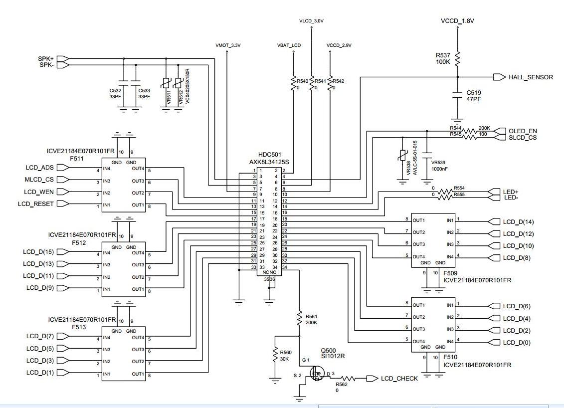

Помогите пожалуйста разобраться в схеме.
Белый экран, дисплейную часть подкидывал другую, без изменений. Пропаял коннектор. Что за элемент isve21184e070r101fr? Сборка какая то? прозванивается по 100Ом input-output
Зачем нужен Q500?

Dill Kroko писал:
Да сборка.
Их лучше удалить и заменить перемычками.

Сообщение #3 От 29/12/2012 09:52 цитата
спасибо. Порылся по форумам - это варисторы. Заменил перемычками - также. Подкинул второй запасной комплект - работает. Причина в верхней части.

Dill Kroko писал:
Варисторы заменил перемычками? замешательство

Сообщение #5 От 30/12/2012 08:12 цитата
я их на место поставил. Побоялся оставлять перемычками. Там всетаки сопротивление порядка 100 Ом идет.
