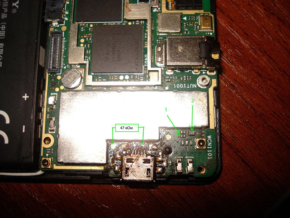

Здравствуйте. Ремонтом занялся недавно. (Раньше детали были побольше было проще) улыбка На моем телефоне что-то замкнуло и начал греться процессор. В итоги купил новый тел. только с не работающей зарядкой. В общем попытаюсь объяснить что есть и что сделал.
Был до меня перепаян на приобретенном тел. разъем. При подключении ЗУ зарядки нет, после долгих проверок разъема, капнул спирта на разъем и подключив ЗУ зарядка пошла. Мною сделаны замеры на работающем другом тел. и было установлено,что на моем телефоне при подключении ЗУ нет +3 В на data+ и data - Подключил резистор 47кОм между + и data+ .Индикация подключения и зарядка есть , только без звукового эффекта. Где копать дальше?
Компьютер не определяет девайс.
Мастер в городе отказался говорит надо контроллер перепаивать, а матрицы нет.
Есть ли у кого схема к данному телефону?
Есть обрыв дорожки в цепи data+ идет к позиции 1 (+ обрыв сопрот.) далее к 2 также обрыв по нижней стороне (кстати что это за деталь?)
Заранее благодарен!!!
 Размер файла:  250.09 КБ
 Просмотрено:  6629 раз(а)
Это контроллер зарядки и USB данных?
 Размер файла:  200.25 КБ
 Просмотрено:  4912 раз(а)
Сообщения: 17965
Сообщение #2 От 21/01/2015 00:59 цитата
Схем на сони не найдёте ни в каком доступе(даже у асц их нет)есть только сервис мануалы где при малейшем подозрении на неиспр платы только её замена.
1 индуктивность сост из 2 катушек-часто ломаются-в тестовых целях можно заперемычить
2 резик

Если их пробило, что там дaльше по цепи? Сразу к конроллеру зарядки? Кстати через него идут данные USB - процессор?
Сообщения: 17965
Сообщение #4 От 21/01/2015 19:44 цитата
В старых моделях данные шли прямо в проц через какой нибудь буфер,а контроллер зарядки брал только питание от усб.Если требуется идентификация зарядника то может шина усб идти и в контроллер питания

Дорожку от разъема к резистору и далее дроссель. В смысле нет цепи.
zxrussl
Сообщения: 10
Сообщение #7 От 28/01/2015 03:01 цитата
Проблема решена. Обрыв дорожки. Перемычка между "data+" разъема и сопротивлением (поз 1, ножка справа на фото).
Зарядка есть комп видит устройство.
Спасибо за ответы!

Не знаю как известно, но у меня (пока разбирался с проблемой) зарядка шла только подачей через рези на data+ Да и бог с ними. кинь перемычки к сопротивлениям которые ты перемкнул и будет счастье.
Какой-то брак в этого агрегата. Сделал одну перемычку, а через время снова пропала зарядка. проверил, второй обрыв в data - . Кинул еще перемычку месяц - полет нормальный.

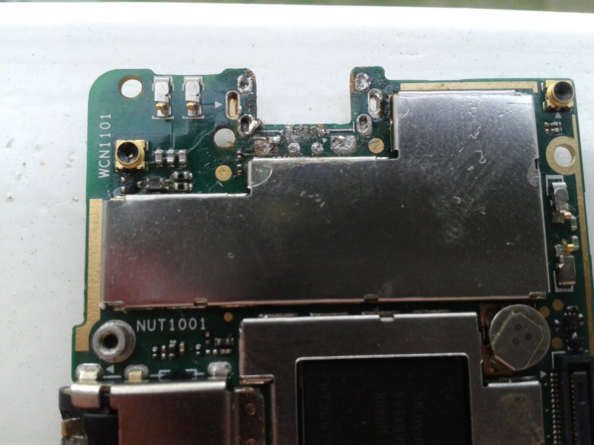

Можно сказать похожая ситуация.Полностью уничтожены три средние площадки. Купил разъём, хотел уже припаять, чтоб только зарядка работала, но из вышенаписанных постов стало ясно что без D+ и D- зарядки не будет. Т.е. из 5 сохранились только + и - зарядка. Подскажите, пожалуйста, куда необходимо подвести D+ и D-, а то как писалось выше , схемы на sony нет даже в СЦ
  20160629_192841_1181x886.jpg  147.62 КБ  Скачано: 3332 раз(а)

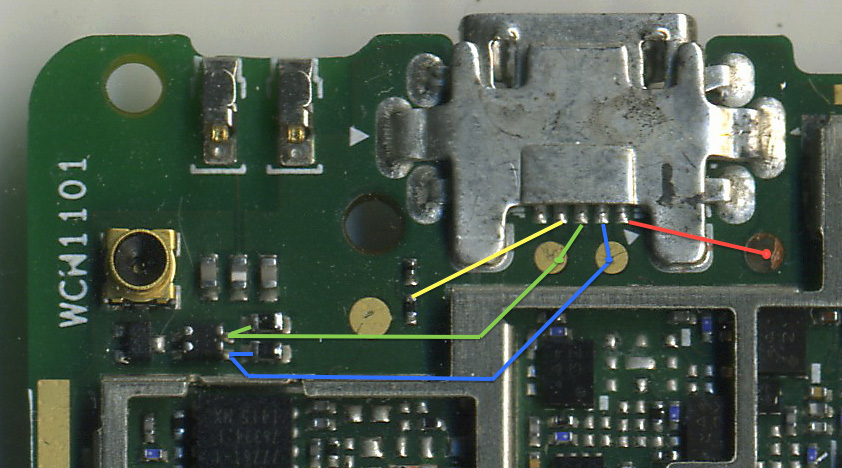

SONY C2005 usb connector.
  Sony C2005 usb connector.jpg  175.64 КБ  Скачано: 4136 раз(а)

snk67 писал:
Именно так... почти. Прикол в том, что тест-поинты выведены после разъема через площадки самого разъема. В результате если контактные площадки самого разъема вырваны, то от тест-поинта до дросселя тоже обрыв. Т.е. кидать провода с разъема на тест поинт нет смысла, надо тянуть сразу на дроссель.
