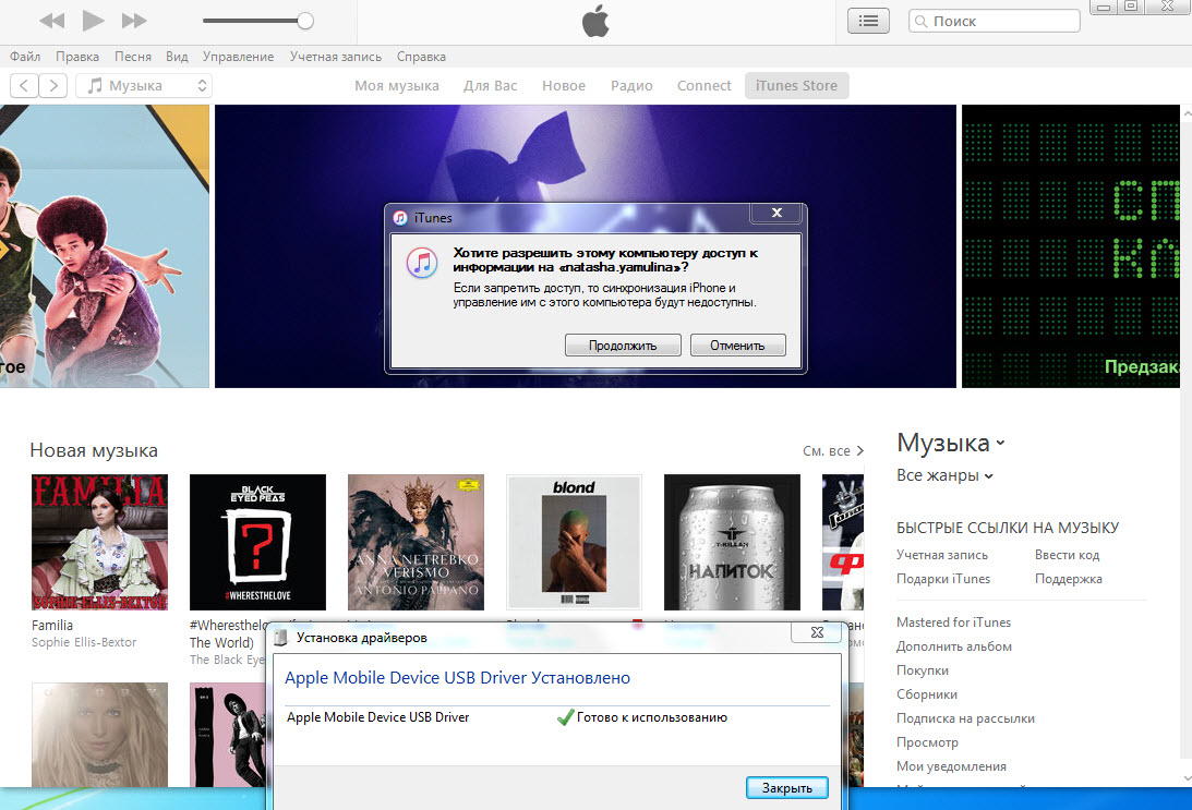

Вернусь к теме. Появился второй такой же Iphone 5C. Тоже его уронили и он не включается. Теперь по диагностике. При подключении к лабораторному блоку питания оба айфона показывают при включении нормальное потребление - в пределах 0,42А. При подключении к компьютеру - устанавливаются драйвера, itunes видит тело с именем пользователя и просит подтвердить, но экран не светится .[/img]
